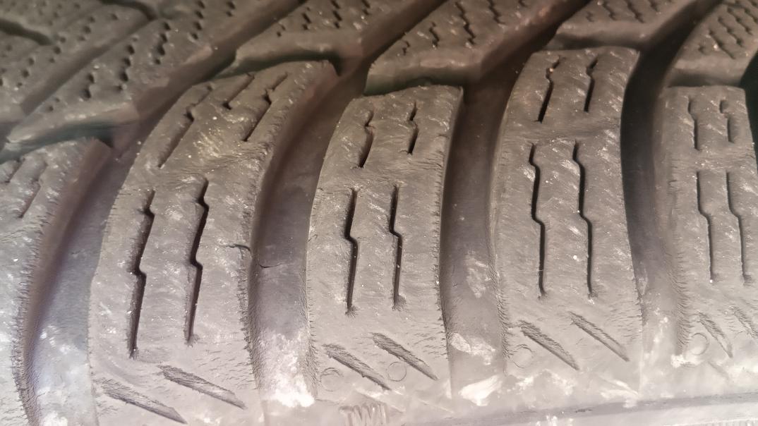

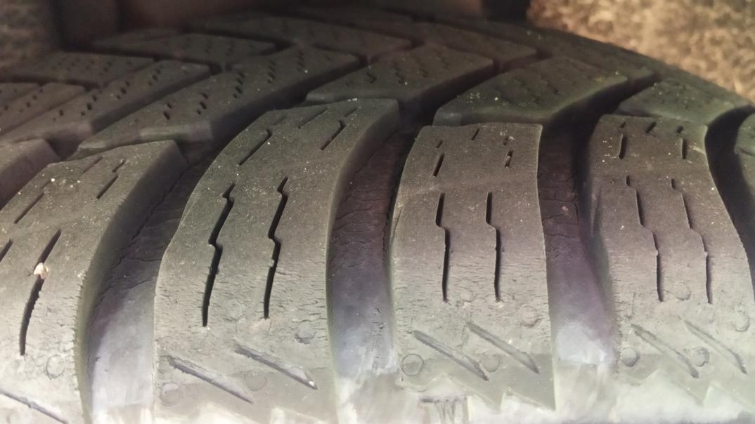

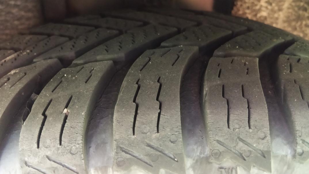

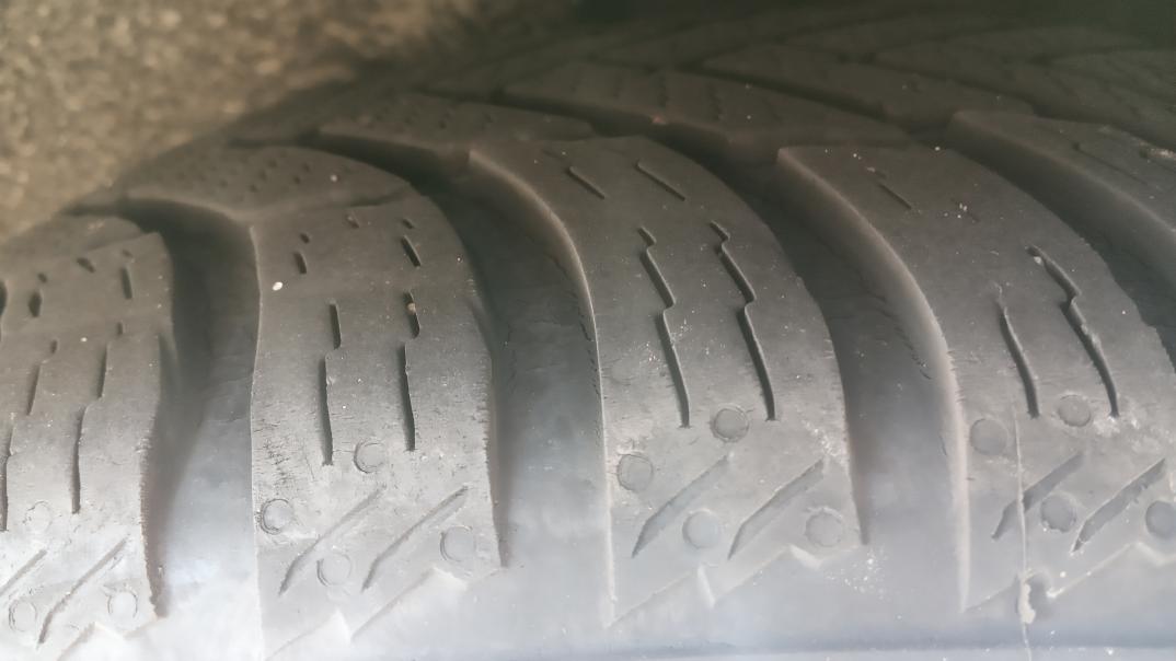

Posiadam 2 letnie opony jak w temacie, z tyłu pojawiły się mikropęknięcia między klockami bieżnika szczególnie w 2 tylnych, ogólnie diagnosta przy przeglądzie myślał że opony mają z 10 lat i się zdziwił że są w takim stanie 2 letnie.
Przebieg może 15 tyś km.
Czy ktoś może reklamował kiedyś podobną wadę? czy jest to normalne? można odzyskać kasę?
Znalazłem sporo tematów z takimi samymi przypadkami w oponach tej firmy, a to co najmniej dziwne, bo niby klasa "premium" i tanie też jakoś nie były.
Z góry dzięki za wszelkie informacje, zadałem też pytanie do producenta.

Żeby wszystko było jasne wrzuć DOT.
Sam niedawno kupiłem dwa Nokiany nowe z dużego sklepu internetowego 6-letnie i nie pękają jak Twoje.

Reklamuj od razu, masz duże szanse na zwrot hajsu - Nokian ma/miał duuuże problemy z parceniem opon
To i tak jest nic, widziałem takie 3-letnie, całe boki spękane...
Te mogą mieć max niecałe 3 lata i ok 12 tyś km przelotu, na razie muszę zostawić i obserwować co dalej będzie się z nimi działo, bo ten zwrot na gwarancje to u mnie nie jest taki łatwy, 80zł ściągnięcie i założenie nowych, nowy komplet (innej firmy) ok 1k zł, na końcu wielka niewiadoma czy uznają gwarancję i zwrot kasy.
Więc wyjeżdżę jeszcze i jak będą już masakryczne to oddam na gw przed terminem.
Jak podasz DOT to będzie wiadomo ile dokładnie mają

Wiem że na obu parach jest końcówka 18, w zamówieniu też rocznik 2018, tylko dokładnych tygodni nie znam (auto cały czas w ruchu poza domem), muszę sprawdzić też czy Finlandia czy Rosja, sprawdzałem dokładnie producentów i tylko nokian w Rosji produkuje :/
W zapytaniu do nokiana, piszą że nadają się do jazdy i żeby jeździć i obserwować lol, no i będę musiał tak zrobić a w razie pogorszenia stanu na gwarancję.

Ps. Wszystkie moje są z fabryki z Rosji, DOT 2618.

Można jeszcze założyć, że właściciel Nokianów nie ustawiał zbieżności od czasu założenia i je przez to degraduje. Nie jest to normalne zużycie opon. Jedna z nich ma dodatkowo zeskosowane bloki.
