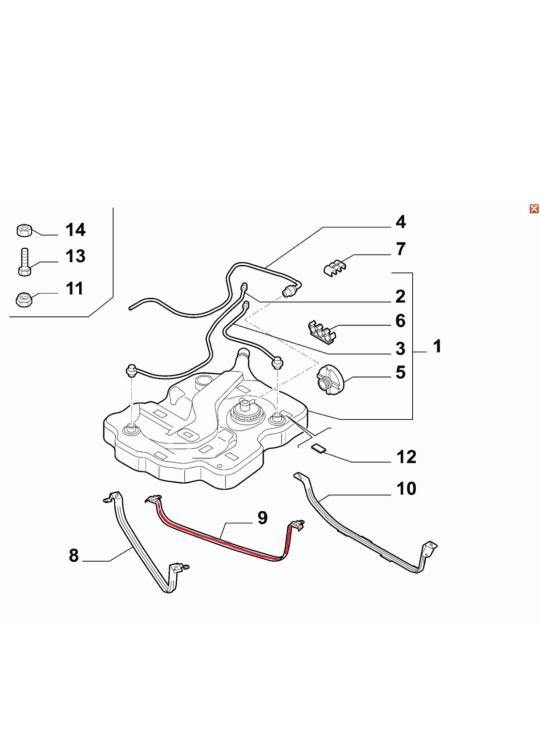

    Cześć.
    Próbuję znaleźć obejmy zbiornika, ale ciężko znaleźć cokolwiek w rozsądnej cenie. W sumie do tej pory tylko dwie oferty znalazłem. Kupował ktoś już gdzieś, a może sam dorabiał samemu. Mi pękła środkowa. Najlepiej chyba będzie od razu wszystkie wymienić bo w niezbyt dobrym stanie już są

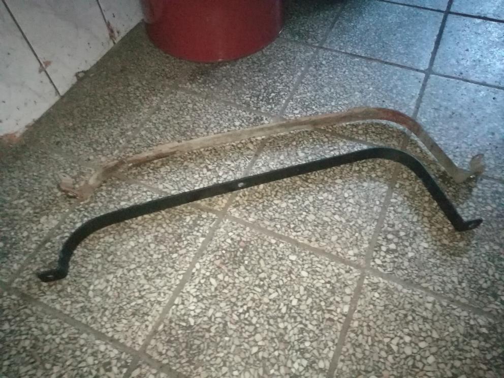

    Zespawalem sam, kupiłem uniwersalny uchwyt do montowania butli gazowych, skróciłem jedną końcówkę i gitara. Pasuje idealnie. Koszt 20 zł plus farba.

    Świetna robota, dobrze, że sprzedałeś taki patent
