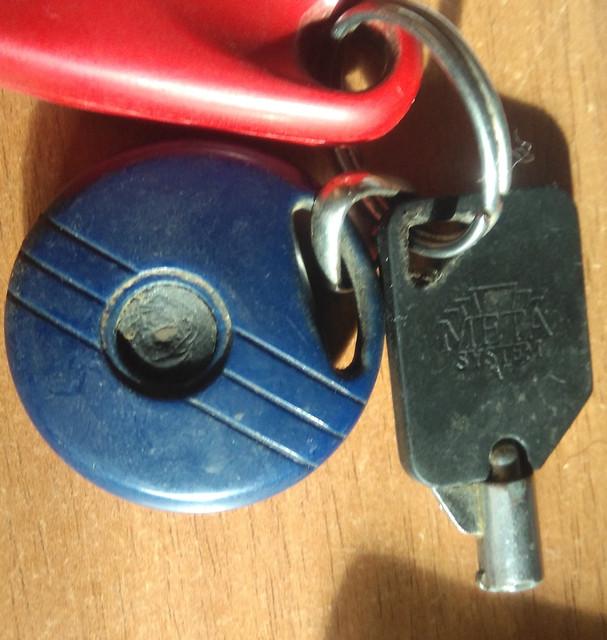

    Jak trwałe wyłączyć alarm w Alfie tym kluczykiem jak na foto?
    Pilotem już nie da się (wytarta gumka i pewnie bateria martwa).
    Wygooglałem, że to fabryczny alarm META w wersji z kluczykiem.
    Po naładowaniu aku alarm się uzbraja, a syrena zaczyna wyć po włączeniu zapłonu.

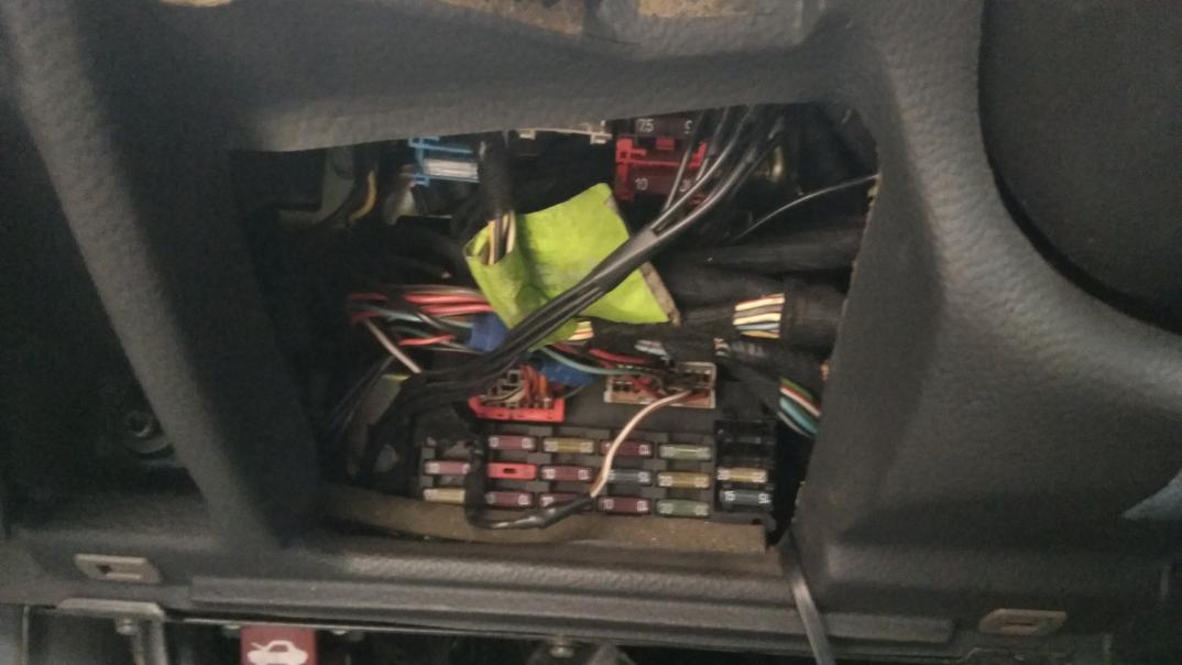

    Zabrałem się za temat, no i jak na zdjęciu gniazda nie ma. Powinien być w tej dzurze obok OBD?
    Załączam też zdjęcie skrzynki bezpieczników, ale tam też nie znalazłem :/.
    Jeszcze w jakimś miejscu może być? Kliknij obrazek, aby uzyskać większą wersję

    Szukaj pod maska syreny alarmu. W syrnie bedzie miejsce na ten kluczyk
    Użytkownik Quadrifoglio Verde
    10 2007
    AR156 1,6TS 1999 r.
    5,304
    To jest alarm, który stanowi jedną całość z syreną. Najczęściej był montowany pod lewym przednim błotnikiem. Wyłączenie tak, jak kolega wcześniej napisał.
    10 2019
    156 1.6 TS
    42
    Mam ten sam alarm w swojej 156 i miejsce na kluczyk jest tam gdzie złącze OBD.
