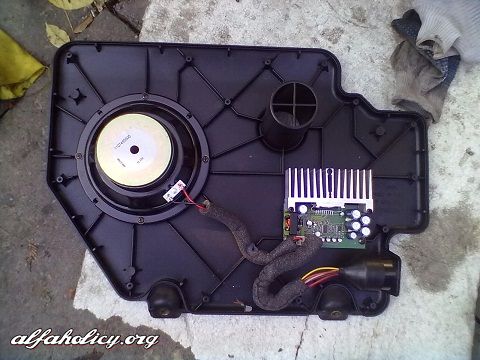

    Witam
    Z rana pojawił mi się następujący problem, szukałem rozwiązania na forum ale niestety jestem tu nowy i nie udało mi się wyszukać .
    Wczoraj wieczorem subwoofer jeszcze ładnie grał, bas był czysty i nic nie wskazywało problemu .
    Dziś rano po odpaleniu auta, totalny brak reakcji subwoofer'a, po odpięciu kostki ze wzmacniacza, gasną wszystkie głośniki, po podpięciu gra dalej jednak subwoofer nie ma żadnej reakcji .
    Bezpieczniki sprawdzone odpowiedzialne za system BOSE, czy ktoś może podpowiedzieć gdzie szukać problemu, czy sub ma gdzieś ukryty jeszcze bezpiecznik ?
    Czy skoro reszta głośników gra to problem leży tylko i wyłącznie pomiędzy wzmacniaczem a głośnikiem suba ?

    Musisz rozkręcić suba bo w środku jest jeszcze jeden wzmacniacz, albo cos się rozłączyło albo padl wzmak.Kliknij obrazek, aby uzyskać większą wersję

    Gdyby padł to raczej nie odpalał by wgl prawda ?
    Zauważyłem że czasem jednak się załączy, czyli możliwe że coś po prostu nie styka .
    Sprawdzę w weekend, dzięki za info, nie wiedziałem że jest jeszcze jeden wzmacniacz
