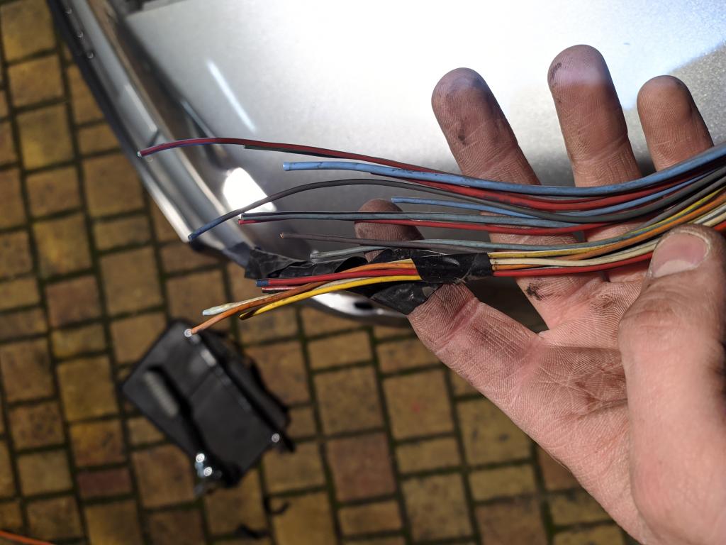

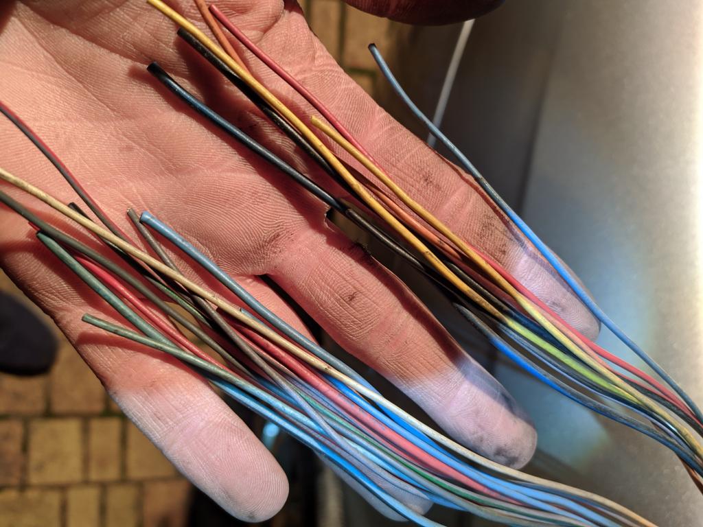

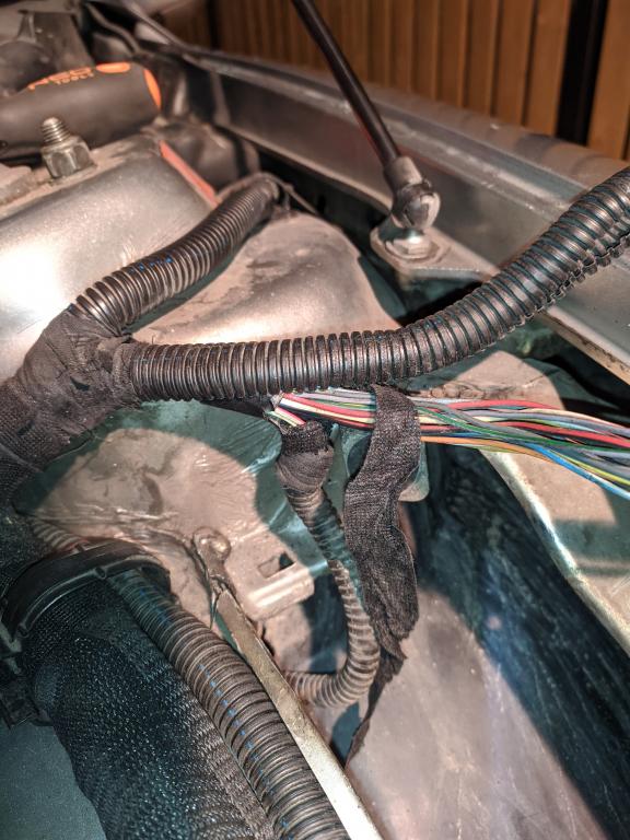

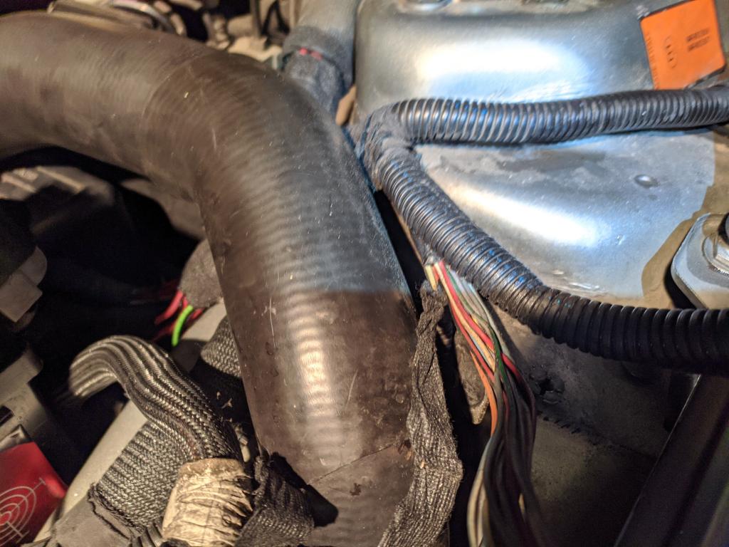

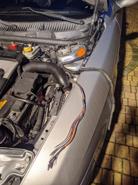

    Witajcie alfaholicy! Wie ktoś z was może od czego jest ta wiązką i dokąd ona powinna iść? Leżała sobie w peszlu w okolicach nadkola. Wygląda jakby ktoś ją po prostu odciął. Reszta przewodów z tego peszla, które "mają swój koniec" idzie do zacisku i najprawdopodobniej jest od kontrolki zużycia klocków. Prawdopodobnie nigdy bym nie odkrył tego znaleziska, ale alfa od jakiegoś czasu miała problemy z odpalaniem, pojawiającymi się w zupełnie losowych momentach. Objawiało się to tym, że alfa kręciła rozrusznikiem, ale nie chciała zapalić. Co ciekawe po odłączeniu i podłączeniu kostki od komputera zapalała od strzała i problem znikał na jakiś czas.

    Do centralki/syreny alarmu. Obcięte wtyczki.

    Po czym można poznać, że w 156 był alarm pomijając oczywiście te przewody? Śladu po żadnej diodzie, która sobie lubi mrygać w autach z alarmem nie ma.
