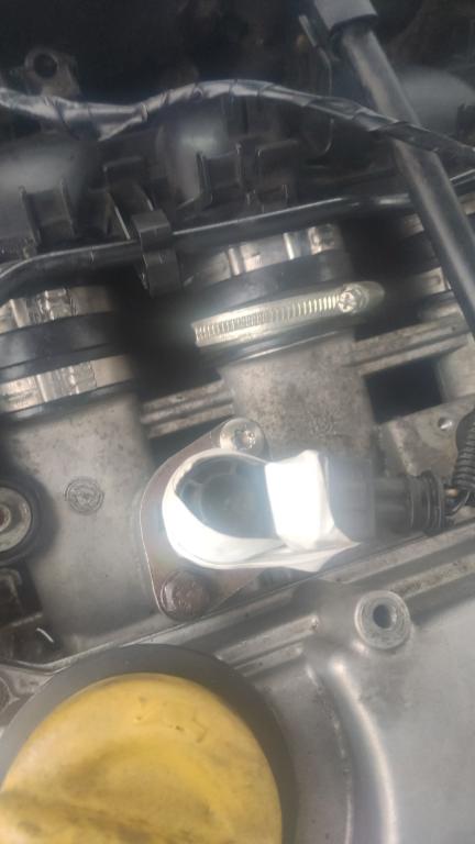

    Witam. przy wymianie wtrysków (nawiązanie do mojego poprzedniego tematu) już nieźle zdenerwowany, przez moją nieuwagę ułąmałem wtyczkę przy jakims czujniku na kolektorze ssącym. Auto chyba jedzie normalnie, w porównaniu z tym co było przed wymianą wtrysków. W końcu auto nie ma wypadania zapłonu przy rozgrzanym silniku i przyśpiesza płynnie, ale jednak czuć jakby brak mocy i nie wiem czy to przez ten ułamany czujnik. Nie wiem za co on odpowiada ale auto ma widocznie mniej mocy. Od 0 do 100 km/h ma 9,2 co jak dla mnie jest stanowczo za dużo. Szukałem na autodoc coś podobnego ale nic nie znalazłem a na eper widać tylko ten kod SGR. 10106. Chciałbym kupić nowy czujnik bo używkę znalazłem za kilka złotych i nazywają to czujnikiem kolektora ssącego.. Za co on odpowiada i czy mogę jeździć autem bez niego? mam trasę 300km za 2 dni a czujnik tak szybko nie dojdzie.Kliknij obrazek, aby uzyskać większą wersję

    To nie jest czujnik, tylko zawór wariatora zmiennych faz rozrządu. Jeśli go uszkodziłeś to dlatego nie ma pełnej mocy. Po prostu nie działa wariator

    czy ewentualnie pasował by taki zawór od 1.6 ts ?
    Wszystkie zawory w 16v były takie same.

    Zależy który 1.6, bo jest 1.6 Eco 105 KM i nie ma zamiennych faz rozrządu, 1.6 120KM już ma.
    I ten będzie pasował.

    Ogólnie, jesli nie zdążysz wymienić, a jak wspomniałeś masz gdzieś jechać, to auto będzie jechać i nic się nie stanie, ale będzie trochę wykastrowane z mocy bo jednak zmienne fazy coś tam robią

    Dziękuje bardzo za pomoc i informacje. jutro podjade do znajomego który gdzieś widziałał na złomie 147 1.6 ts w okolicy zobaczy się czy jest tam 120km czy 105
