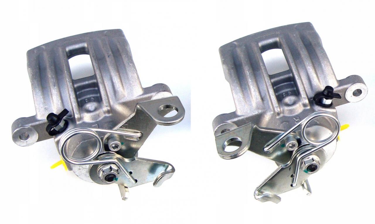

    Nowy rok więc nowe problemy z alfką, postanowiłem założyć temat bo już nie wiem jakie klocki pasują na tył do mojego modelu (wydawało by się że taka łatwa sprawa), dodatkowo wymieniam zacisk na nowy bo regeneracja nie przyniosła rezultatu i zapiekło znowu koło + mam zamówione nowe prowadnice kompletne, a do tego na koniec klocki jeśli poprzednie się spaliły.
    "No a więc noi" mam zaciski lucasa/trw jednotłoczkowe 38mm ale jakiś stary typ jak na zdjęciu, prawdopodobnie od 1997-10.2000r, tarcza lita 10mm.
    W katalogach usilnie piszą że pasują również aż do 2005 roku (co moim zdaniem nie jest prawdą bo była inna konstrukcja a tym samym inne klocki)
    Podsumowując wpisuje dane auta, rok , model itp a tu pokazuje 5 różnych rodzajów klocków, z blaszkami, drucikami, bez żadnych dodatków, różne wymiary i że niby wszystkie pasują do mojego auta na tył
    Dzwonie do sklepu z częściami tylko do alfy podaje VIN, gościu dobiera klocki z drucikami (z tego co pamiętam jak kiedyś mechanik wymieniał to były bez dodatków i jeszcze coś tam piłował żeby lepiej weszły, czyli prawdopodobnie mam złe)
    Może ktoś ma większe pojęcie bo jak dla mnie dobór klocków stał się czarną magią.

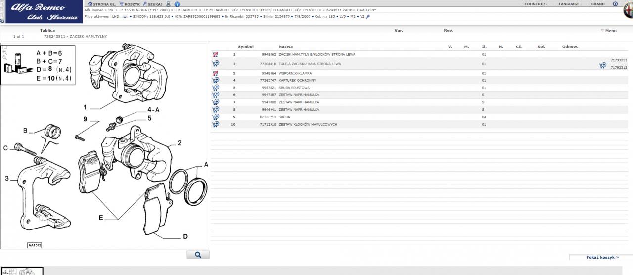

    Sprawdź w ePer jaki masz mieć numer klocków.
    09 2011
    Alfa 156 1.8 t.s 144km & Alfa 159 1.8MPI 140km
    337
    Niestety nie ma numerów klocków https://www.pekidi.com/navi?SGRP_COD...LL_LIST_PART=0
    Ostatnio edytowane przez Alfa156bb ; 22-01-2021 o 07:08
    08 2008
    Tarnów
    E90, Dedra, Berlingo
    263
    No jak nie ma...
    9948577
    09 2011
    337
    U mnie nigdzie nie wyświetla takiego numeru, albo szukać nie potrafię, szukane po VIN
Nazwa:	Bez tytułu.jpg
Rozmiar:	67.5 KB

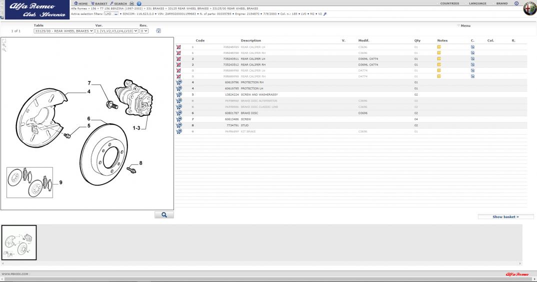

    08 2008
    Tarnów
    263
    Nie potrafisz szukać
    Kliknij w "składniki produktu" przy zacisku.
    09 2011
    337
    No a więc mi pokazuje inny numer, tak że nie mam tego co podałeś wcześniej
    71712910
    Teoretycznie się zgadzają z tymi co kupiłem TRW GDB1147
    Ok wyjaśnione, oba numery pasują, tylko po co tak mieszają to nie wiem, dzięki za podpowiedź z szukaniem po VIN przez Eper bo wcześniej tego nie robiłem i w sklepach często zamawiali złe części.
