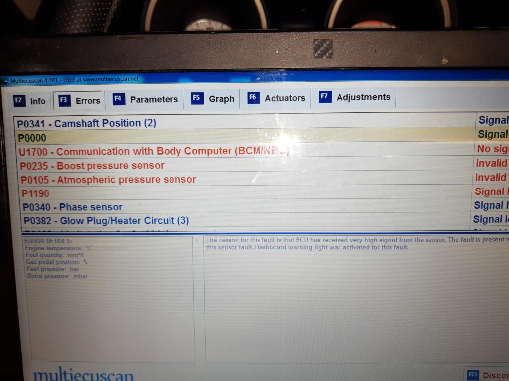

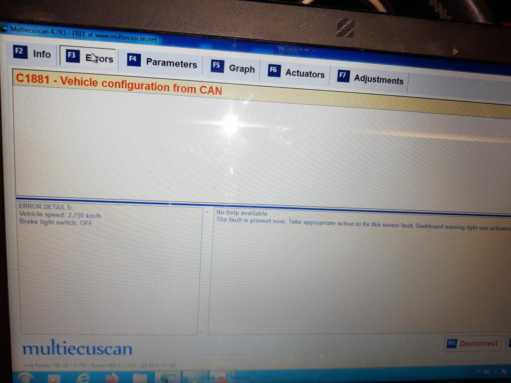

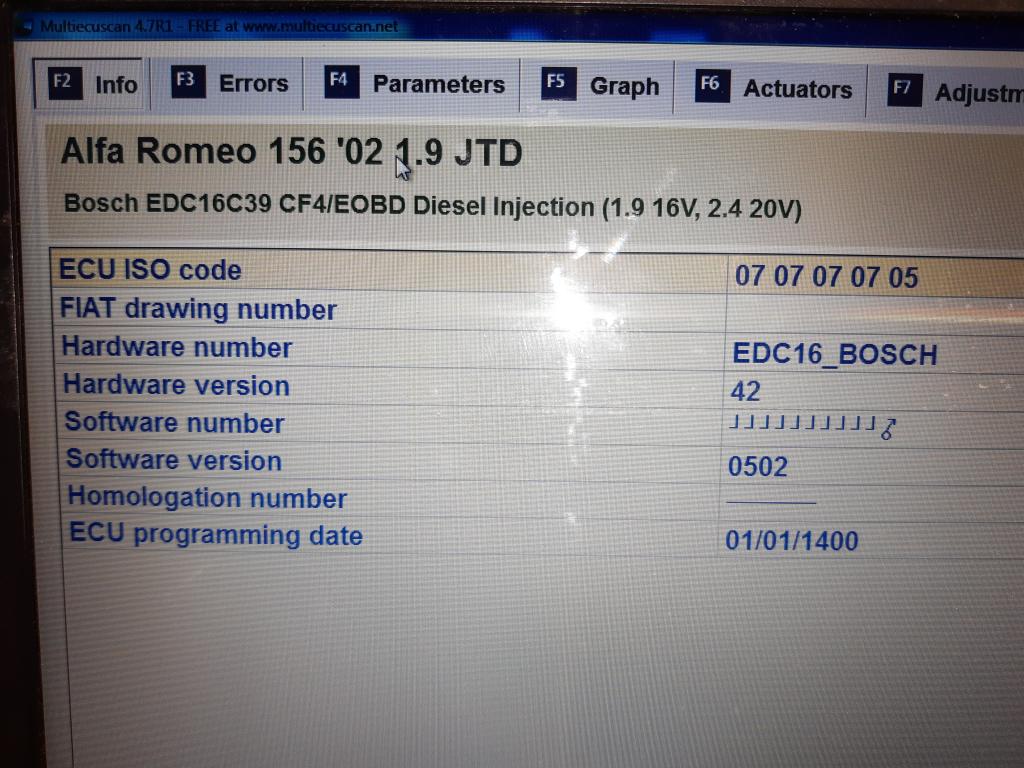

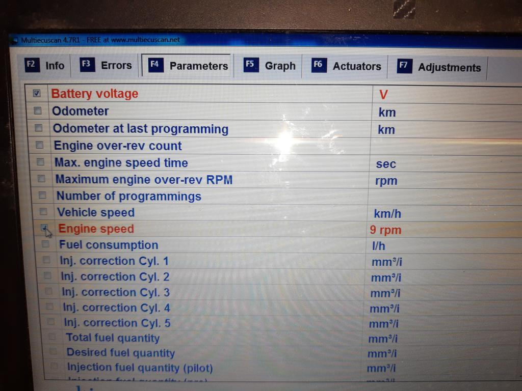

    Miał ktoś podobny problem? Poniżej wklejam zdjęcia z FES'a
    Ogólnie fes czy to na kablu od viakena czy na zwykłym elm327 ma problem z prawidłowym odczytaniem parametrów pracy silnika. Dodatkowo większości nie pokazuje

    O panie mi gasł jak popsuty był czujnik położenia wału korbowego. A może u ciebie kumulacja oba do wymiany.
    02 2021
    AR 156 Crosswagon 2005
    6
    Czujnik wałka wymieniłem (na dobry zamiennik)
    Odpala dobrze ale podejrzewam uwalony sterownik - nie da się odczytać jego ISO i nie ma komunikacji między nim a BSI więc pewnie wleci zestaw startowy ale ECU pójdzie do naprawy.

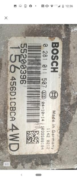

    7,326
    Pokaż zdjęcie sterownika. Wygląda jak by nie był od 156, bo w 6tce niebyło w ogóle bodykompa.
    Wysłane z mojego Redmi Note 8 Pro przy użyciu Tapatalka
    02 2021
    6
    Zdjęcie numerów sterownika.
    100% że jest od tego dokładnie modelu
    Zresztą u mnie widać że nawet śruby nigdy nie były ruszane od jego mocowania.

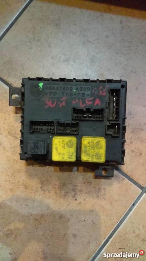

    Skrzynka BSI (jak mniemam) to ta na drugim foto i teoretycznie z nią ECU nie współgra
    Na chwilę obecną udało mi się ustalić że żaden interfejs diagnostyczny nie zagada prawidłowo z tym ECU (a próbowałem już wszystkich jakie mam pod ręką - na dzień dzisiejszy KKL z pełnym MES'em, wszystkie programy pod elm327, Delphi, multidiag pro, obd eleven.
    Już jakkolwiek z powyższych powinien być w stanie normalnie odczytać to ECU a fakt że łączą się z nim i czytają błędy a nie mogą poprawnie odczytać pidów potwierdza moje przypuszczenia
