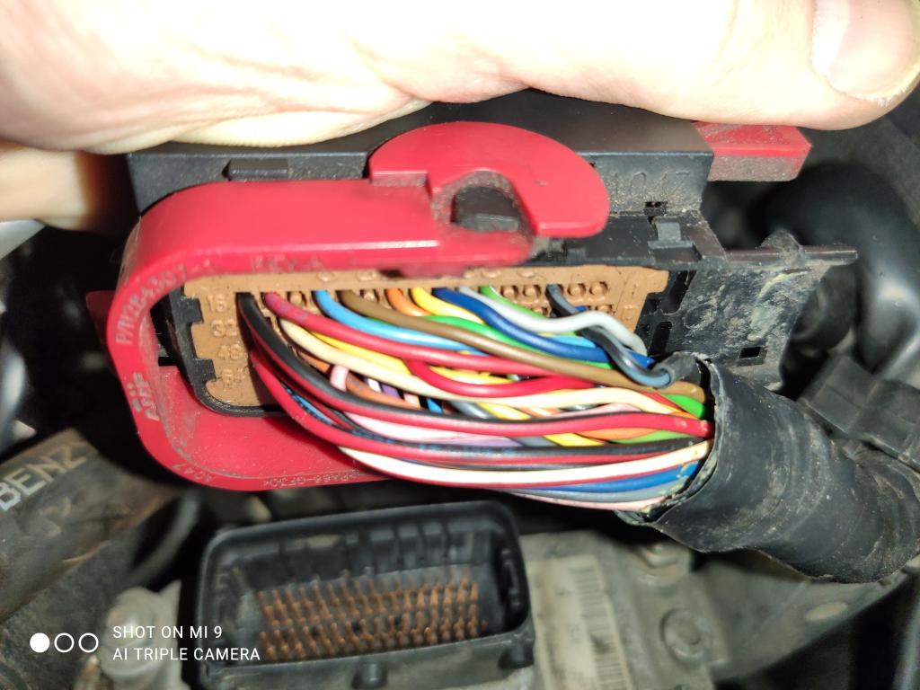

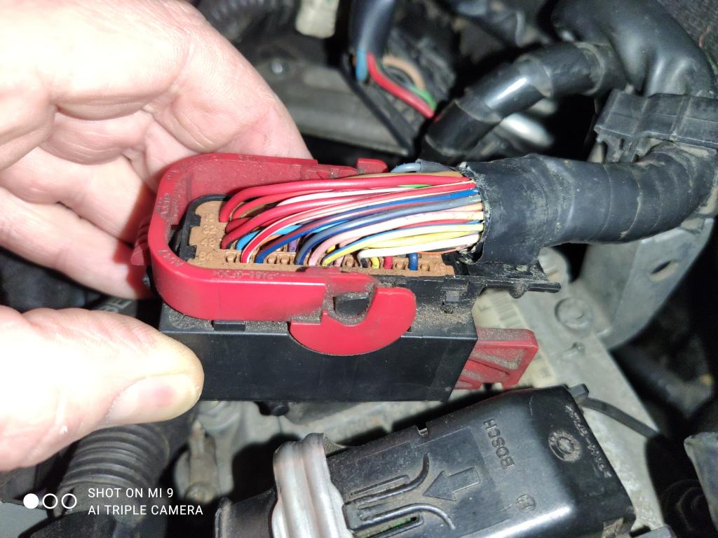

    Siemka wszystkim.
    Potrzebuję dobrej jakości foty wtyczki jak w tytule. Chodzi głównie o dobrze widoczne piny z oznaczeniem 1-16 itd... ponieważ nie wiem czy wtyczki 1.8 CF3 i 2.5 V6 CF3 mają taki sam rozkład pinów względem wtyczki. Schematy mówią co innego i chciałbym zobaczyć to na zdjęciach ponieważ stoję w miejscu ze swapem. Jeśli ktoś posiada AR 156 2.5 V6 24V CF3 po pełnym lifcie proszę o dwie fotki takie jak moje poniżej abym widział wtyczkę, jej numerację pinów oraz kolory przewodów. Chciałbym porównać to wszystko z moją wtyczką w 1.8 CF3 po FL.
Nazwa:	IMG_20210217_174437.jpg
Rozmiar:	93.0 KB
ID:	276316 Kliknij obrazek, aby uzyskać większą wersję
Nazwa:	IMG_20210217_174513.jpg
Rozmiar:	105.7 KB

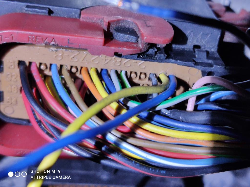

    Przepinowałem pin nr '18" pod pin "1" oraz dołożyłem pin "2" odpowiedzialny za elektrozawór odzysku par paliwa. Zasilanie dostanie zgodnie ze schematem z pinu "9" wtyczki "D4[A]" zasilającego sondy Lambda a biegnącego bezpośrednio z bezpiecznika "F2[15A]" z dodatkowej skrzynki bezpieczników "B98[A]"
    Przepinowany pin "18" pod pin "1" odpowiada za załączenie tempomatu i biegnie bezpośrednio do panelu Check kontrolki tempomatu.
    Przed zmianą foto poniżej "fabryczny rozkład pinów"
Rozmiar:	93.0 KB
    Po zmianach foto poniżej "18" do "1" oraz dołożona "2" sterowanie elektrozaworu odzysku par paliwa "L10"
Nazwa:	IMG_20210306_172952.jpg
Rozmiar:	101.0 KB
    Foto od was tejże wtyczki cały czas mnie interesuje!!
