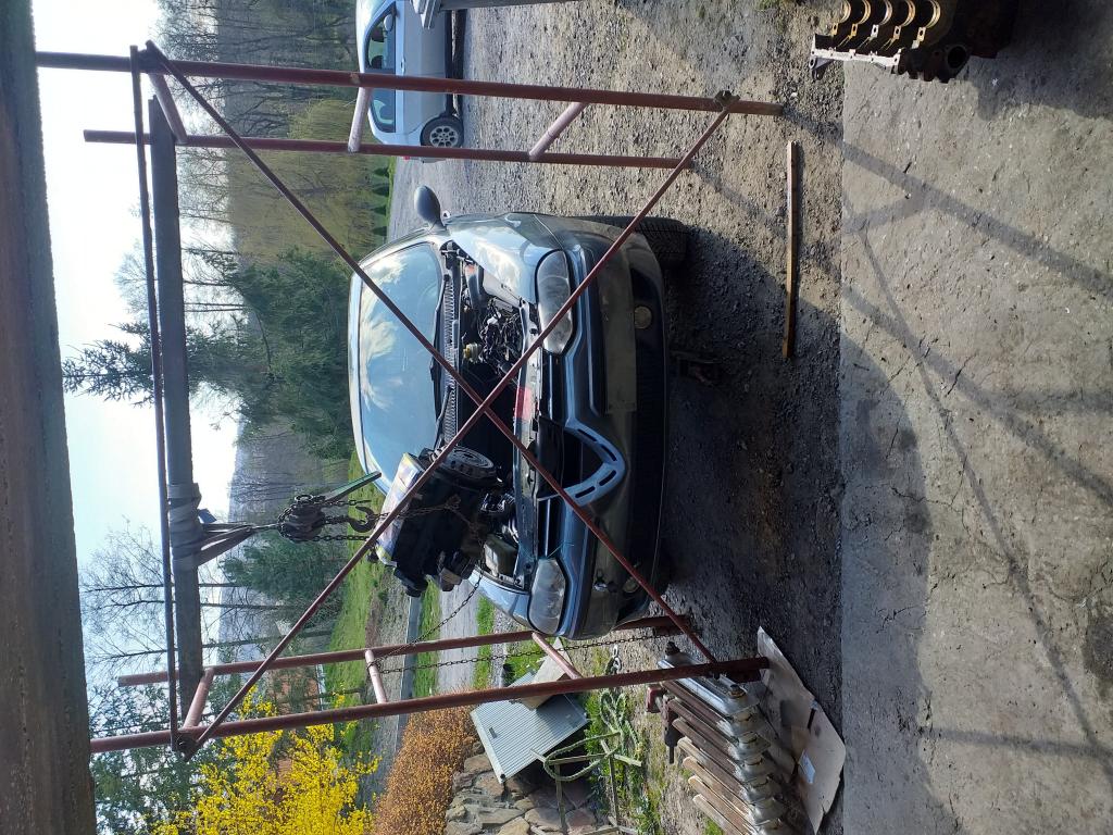

Nie wiem jak z wyciaganiem ale ja wkladalem silnik bez podnosnika i kanalu w 156 2.0ts.. nie bylo to zbyt latwe ale sie udalo.. tylko trzeba zdjac maske i silnik zawiesilem na rusztowaniu, potem podepchnolem samochod i opuszczalem silnik.. nie jest latwa sprawa ale da rade.. ;) a tu zdjecie z operacji..

Artur ale że Ty napisałeś że sie nie da, gościu który swap z tsa na v6 robi :P Mam już jakis plan rozbiore silnik tyle ile sie da, pozniej 2 chłopa długa rurka łancuchy i jakoś pójdzie. Jutro sie okarze. Krzysiu też dobry patent

Z ta rurka to mozesz miec problem.. jednak troche wazy.. na dol bez kanalu tez da rade.. ale do tego najlepiej miec najazdy.. pozniej podkladasz cos pod silnik i podnosisz przod samochodu i powinno dac rade.. ale na betonie nie wiem czy pojdzie tyle do gory zeby wyjac caly silnik.. daj znac jak zrobisz..
