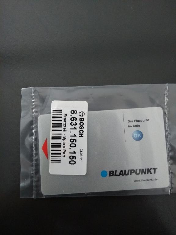

    Po dłuższych walkach udało mi się zamówić nową kartę z Boscha, gdyż to oni teraz zajmują się tym od kiedy przejeli Blaupunkt. Ale przechodząc do sedna, wczoraj przyszła paczka z kartą, włożyłem kartę, jako że radio po włosku (tłumaczę), to włoski napis POCZEKAJ, czyli odczekałem sobie gdzieś około 1h i pisze po tym czasie oczywiście po włosku, PROSZĘ, WYŁĄCZ, tak więc wyłączam radio, włączam ponownie, i pisze mi teraz KEYCARD ERRORE, nie ma nic poza tym, a chyba jakby wszystko działało to by CODE i te 4 _ _ _ _ jakby wszytko działało chyba, że się mylę. Proszę, jeśli ktoś wie co można zrobić żeby odblokować radio, czekam na rady porady
    Bosch ma specjalny formularz do wypełnienia dzięki któremu dokodowali mi nową kartę, poprzednia się zgubiła.
    Z góry bardzo dziękuje za jakąś pomoc, jeśli ktoś jest w stanie pomóc w tym
    Wysyłam zdjęcie karty jaką kupiłem, jakby coś.

    Z tym już nie ma problemu po wyłączeniu radia, a następnie włączeniu i przytrzymaniu cyfr 1 i 4 pokazały się 0000, niestety kod który wstukuje jest zły. Wziąłem go ze strony radio-code.it, czy ktoś mógłby pomóc? Czy może kod jesli został zmieniony a raczj nie sądzę, to może być jeszcze jakaś stronka, która podaje właściwy kod?
