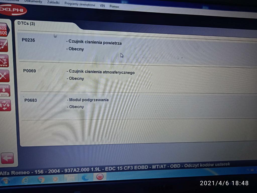

    Od gościa od którego nabyłem auto dowiedziałem się że do wymiany mam potencjometr gazu, później kolega stwierdził że może to być też czujnik położenia walka. Objawy są takie że gdy stanę np. na światłach to na jednych mam 1000-1500 obrotów i co 2-3min załącza się wentylator (dodam że jak się załącza to przygasają mi światła...jakby miał za mało prądu). Ruszam dalej, 20m, staje i obroty w granicach 300-500. Myślę że to taka norma Jak się nagrzewał to wyskakiwał mi ,,check engine" i silnik pracował w trybie awaryjnym, 2000-3000 obrotów mial moc, powyżej tego zakresu totalny brak mocy. Po skasowaniu błędów ,,check engine" już nie wyskakuje ale objawy zostały. Podeślę screen błędów jakie znalazło.

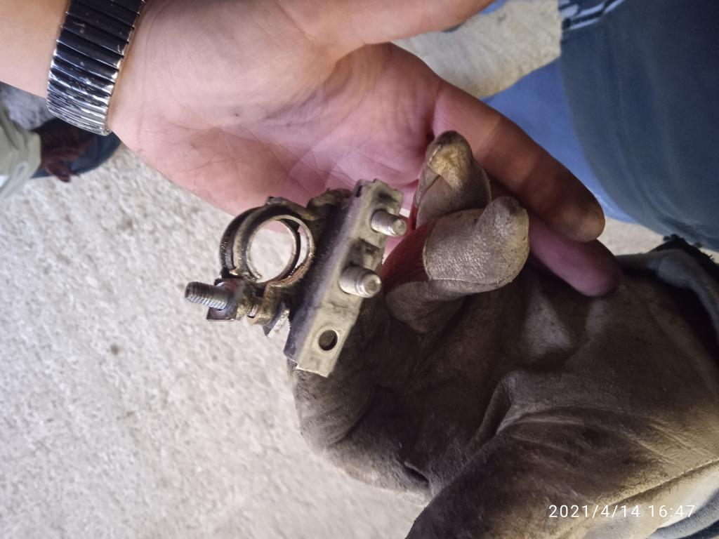

    A druga sprawa jak nazywa się fachowo plusowa klema akumulatora bo jedyne co udało mi się wyszukać to kompletny zestaw, klema z tą,,skrzyneczka" na bezpieczniki. Koszt 70zl. A ja potrzebuję sam zacisk. Wygląda tak jakby miał ,,mostek,, ,,rozdzielacz,, na dwa kable.
    Od razu uprzedzał że w sprawach napraw itp. jestem żółtodziobem i proszę o jak najmozliwie
    łopatologiczne opisy nie ukrywam że widok klemy mnie zaskoczył xD niespodziewam się że jest taki wachlarz klem xD

    A nie może być jakaś uniwersalna miedziana klema? Na pewno gorsza jakościowo nie będzie.

    Kleme zrobiłem. Wyczyściłem elegancko nowa nakrętkę dałem i trzyma jak nowa

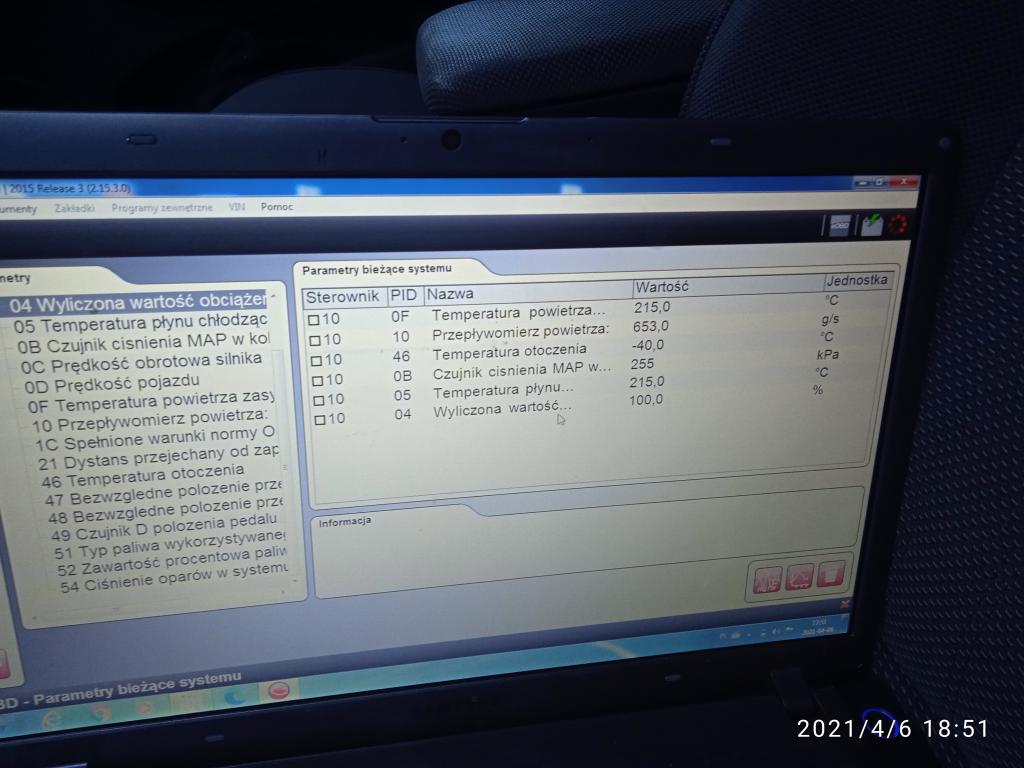

    Temp płynu 215 stopni??
    Temp otoczenia -40 stopni??

    P0683 w większości przypadków tyczył swiec itp

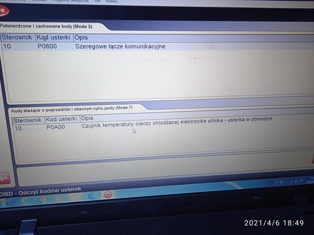

    Wszystkie odczyty pokazuje na maxa i niereaguje na nic. Tak jakby wtyczka, albo wiązka była gdzieś zerwana. Sugeruje się błędem ,,szeregowe lacze komunikacji,,
