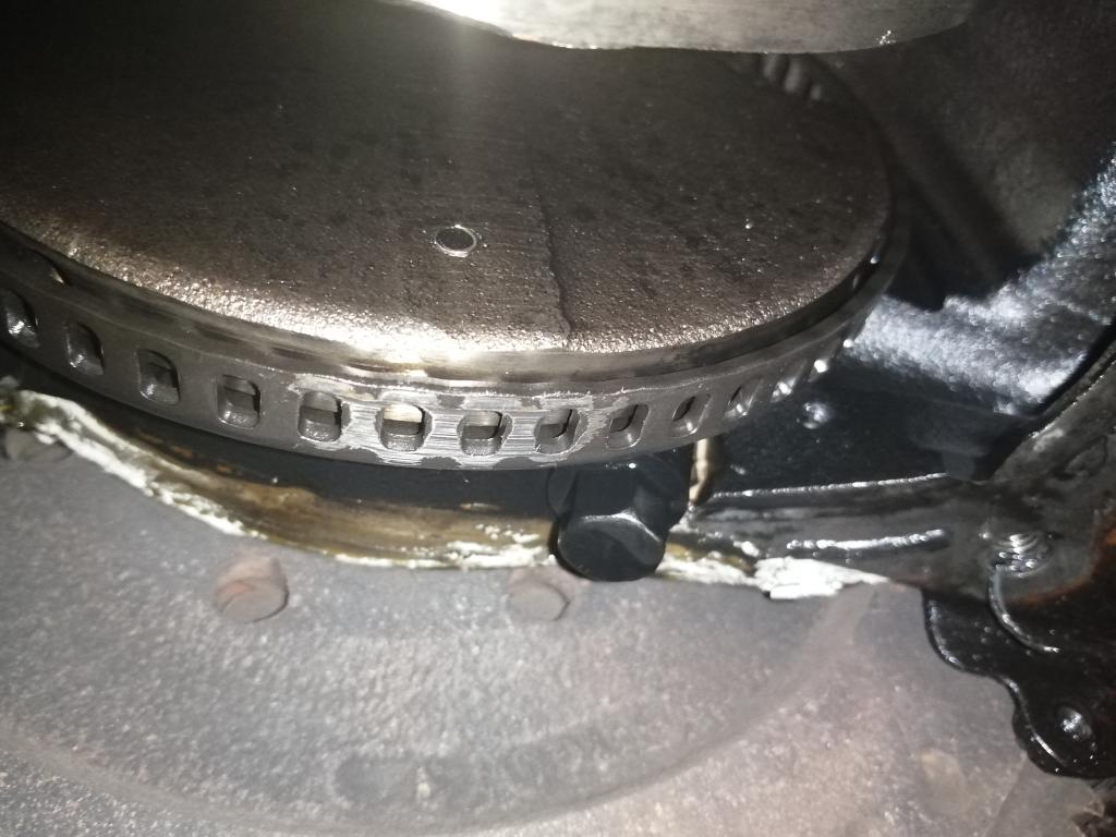

    Crosswagon zgasł podczas jazdy i nie odpala.
    Komputer nie pokazywał żadnego błędu, a silnik kręcił, załapywał troszkę ale nie odpalał, tak jakby tylko dostał troszkę paliwa, załapał na raz i przerwa jakby nie dostawał, tylko na jeden cyk paliwa a potem przerwa. Został podmieniony czujnik wału korbowego i wałka rozrządu, nic to nie zmieniło więc zdjąłem miskę olejową żeby zobaczyć koło sygnałowe na wale korbowym i znalazłem obtarcie na nim. Moje pytanie jest czy to może być powodem problemu z odpalaniem?
    Dołączam zdjęcie.
