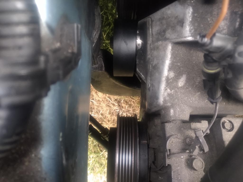

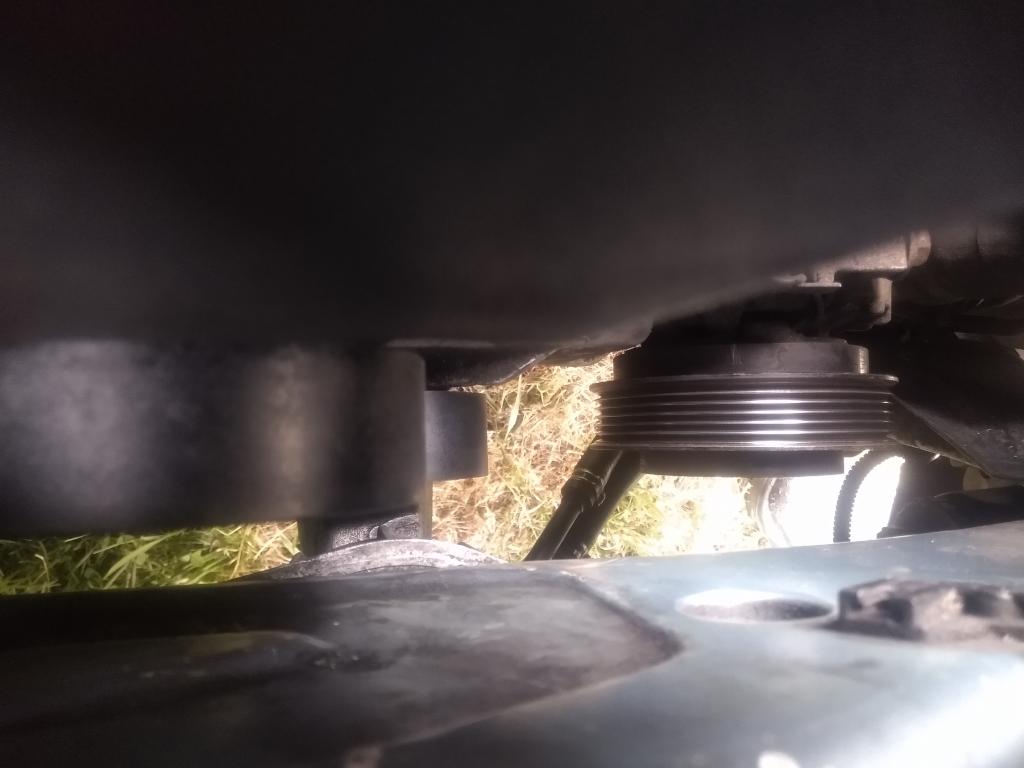

    Witajcie. Mam problem z osiowością koła pasowego sprężarki klimatyzacji. Wymieniłem koło pasowe, dwie rolki, napinacz, alternator i sprzęgło alternatora, trzeci raz zmieniam pasek i na szczęście nie wkręciło go pod rozrząd, ale wszystkie trzy pociete. Czy ktoś wie jakie powinno być sprzęgło sprężarki, albo co tu jest nie tak?

    Dayco APV2230, rolka nie dzielona. Mi bardziej chodzi o to koło pasowe sprężarki, bo widać, że to ono ciągnie pasek w stronę rozrządu. Myślę, że ktoś grzebał przy sprężarce i założył inne sprzęgło.

    Kolego, akurat zdjęcia nie mam, bo 156 u elektryka, ale nie trzeba być inżynierem, żeby stwierdzić, że sprężarka jest nie w linii z napinaczem. To nie ma prawa dobrze działać, koło ciągnie pasek w stronę silnika, będzie go cięło, ponieważ tną go burty sprzęgła sprężarki.
    Wg mnie jedynym rozwiązaniem jest wymiana sprężarki na używkę lub sprzęgła klimatyzacji, ja bym zrobił to pierwsze.
