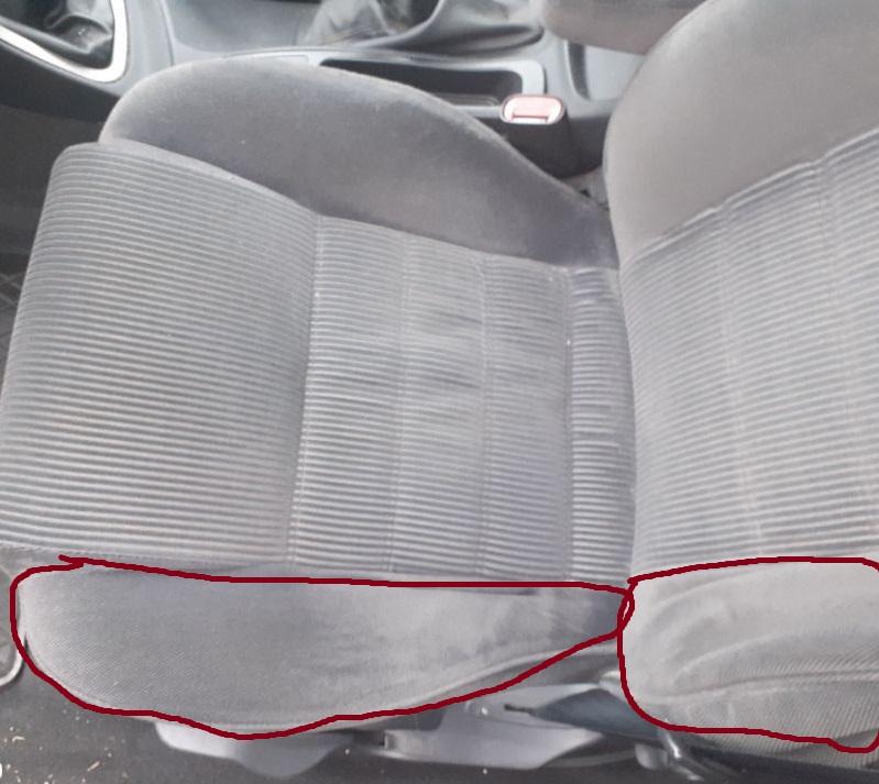

    Witam
    Kupiłem kawał gąbki tapicerskiej, kleje, ale nie mam pojęcia jak ściągnąć tapicerkę, może ktoś już to robił i się podzieli wiedzą?
    Niestety szukałem foteli ale wszystkie w takim samym stanie.
    Pozdrawiam.

    Użytkownik Znawca Avatar ArturR_1975
    06 2011
    Chełmża kole Torunia
    Alfa 156 2.5 V6 24V CF3 Progression FL 2005 Vialle LSi: Była AR 156 1.6/1.8 T.S 98/2005r LPi Vialle
    1,935
    Dawno nie rozbierałem foteli, ale one są zdaje mi się (poszwy tapicerka) wciskane. Na rantach weluru są wszyte plastikowe zaciski, które są wciskane w ramę fotela. Musisz je wypiąć na całej długości i wtedy zdejmiesz tapicerkę siedziska. Oparcie również na tej samej zasadzie tyle, że od dołu wchodzi plastik w plastik na zasadzie zakładki. Dalej pójdzie ci już jak z płatka Powodzenia
    Użytkownik Rowerzysta Avatar AdamKarlino
    09 2016
    Karlino
    AR 156FL 1,9 jtd 16v 140KM
    344
    Tak jak Artur pisze: najważniejsze to podważyć i wypiąć plastikową listwę wchodzącą na zakładkę w metalową ramę. Potem jak podwiniesz do góry, to gąbka ma swój stelaż z prętów, a obszycie swój, pręty łączone są kółkami łącznikowymi, w skórze tak jest, welur raczej też tak ma.
