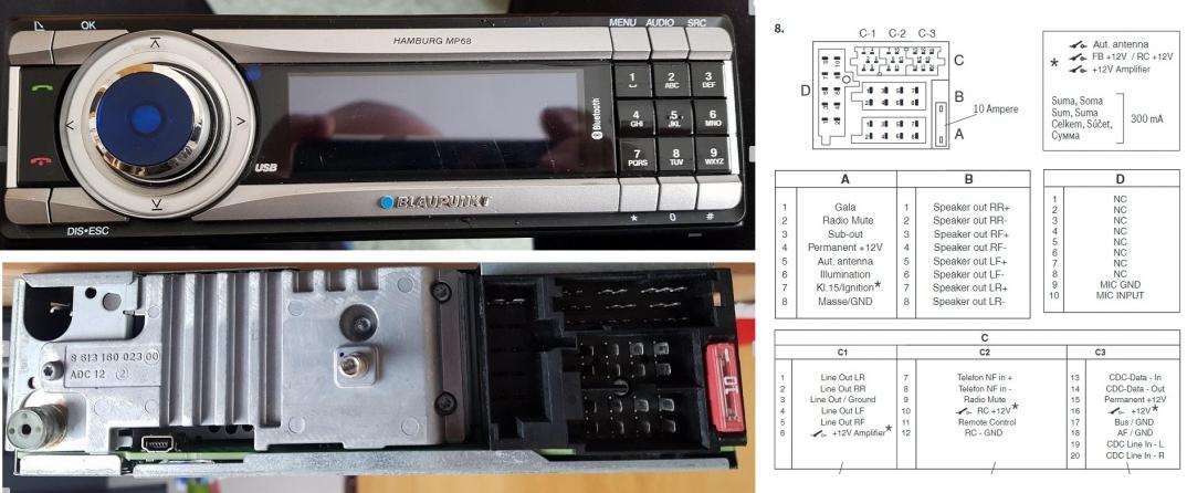

    Witam.
    Posiadałem orginalne radio plus bose, plus sterowanie z kierownicy. Wszystko pięknie działało i działa nadal na tym radiu. Wymieniłem na inne też Blaupunkt Hamburg mp68 by nic nie przerabiać bo ma wszystkie wejścia i wyjścia takie same.
    I tu teraz jest problem. Radio działa, bose również ale brak sterowania z kierownicy. Wszystkie wtyczki od sterowania podłączone i żadnej reakcji na żadnym przycisku. Myślałem że wszystko jest P&P. Co to może być???
    Załączam wygląd tego radia wraz z opisem wyprowadzeń.

    Też mam takie radio u siebie i o ile pamiętam nie ma w nim możliwości sterowania z kierownicy

    Cytat Napisał cj.slaw Zobacz post
    Właśnie o to chodzi że nie ma tych opcji ustawień wcale. Radio ustawione na region Europa. Tak samo nie ma tych ustawień czy jest przełączone na USA czy Tajlandia.
    Poszukaj na forum, nie fabryczne radia potrzebują specjalnego adeptera, zeby funkcja sterowania zadziałała w alfie.

    Ten słynny adapter (nie pamiętam nazwy) chu** daje. Zmieniałem pozycje mikroprzełączników i nic zero reakcji. Radio to ALPINE - temat osobiście olałem, ale wrócę do niego ponieważ bradzo brakuje sterowania z kierownicy.

    Adapter jest niezbędny przy zmianie radia na nieoryginalne. Poza tym występuje problem z różnymi rodzajami wiązek. Też mam z tym problem obecnie.
