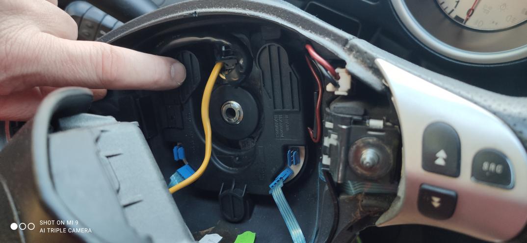

    Czy to jest ta podkówka?

    Nie to klakson. Czujnik kąta skrętu jest dokręcany do "przełącznika zespolonego", przełącznik przez to jest inny dla auta z i bez VDC.

    W przełączniku zespolonym dokładnie, podkowa to sterowanie radiem i klakson.
