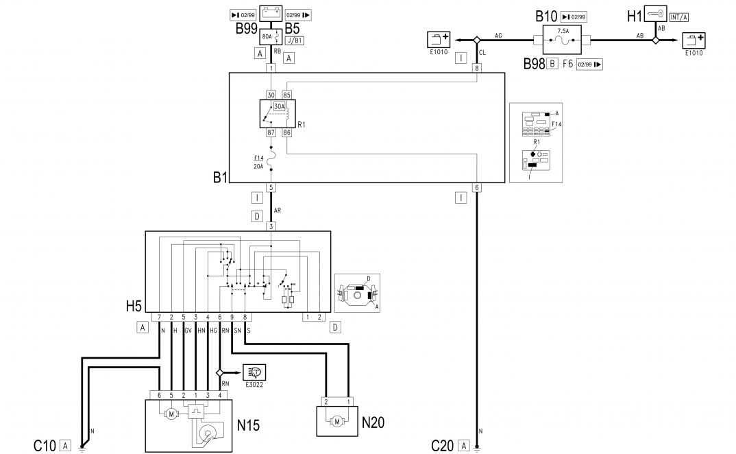

    Wycieraczki w alfie 156 1.9 jtd przestały dzialać całkowicie tzn zero reakcji, silniczek podłączony na krótko działa. Bezpiecznik w kabinie po lewej stronie nóg kierowcy cały.
    Na wtyczce doprowadzającej na jednym z 5 pinów jest 11V (przy zapalonym silniku 12V) natomiast przy wtyczce wychodzącej z plytki do silniczka brak napiecia. Wie ktoś to może być? Bo ja niemamam pojecia

    Może coś pomoże
    Opis funkcjonowania
    Przełącznik wycieraczek w zespole przełączników pod kierownicą H5 umożliwia wybór różnych sposobów działania wycieraczek - spryskiwaczy szyby przedniej.
    Przełącznik H5 zasilany jest (styk 3 konektora D) poprzez wyłącznik zapłonu (INT / A) i przekaźnik R1 w obwodzie zabezpieczonym bezpiecznikiem F14 ; przekaźnik i bezpiecznik znajdują się w skrzynce bezpieczników B1 .
    W zależności od ustawionego położenia przełącznika w zespole przełączników pod kierownicą H5 (konektor A) przesyła on sygnały sterujące do urządzenia elektronicznego wewnątrz silnika wycieraczek szyb przednich N15:
    ze styku 2 dla pracy ciągłej szybkiej - sygnał przesyłany jest bezpośrednio do silnika;
    ze styku 3, 4 dla pracy ciągłej wolnej i średnio szybkiej - sygnał przesyłany jest do przerywacza, a następnie do silnika;
    ze styku 5 dla pracy przerywanej - sygnał przesyłany jest do przerywacza, a następnie do silnika; sygnał ten jest różny w zależności od położenia pokrętła regulacyjnego przerywacza, powodując włączenie jednego lub dwóch oporników w obwodzie, co umożliwia uzyskanie jednej z trzech różnych prędkości pracy przerywanej wycieraczek.
    Silnik wycieraczek szyby przedniej N15 połączony jest następnie z masą. Składa się on z dobranego odpowiednio motoreduktora, wyłączników krańcowych i urządzenia elektronicznego sterowania i kontroli.
    Wyłącznik spryskiwaczy szyb w zespole przełączników pod kierownicą H5 , po włączeniu, przesyła dwa sygnały ze styku 8 i styku 9 konektora A bezpośrednio do pompy, która uruchamia spryskiwacze szyby przedniej N20 .
    Jeden z w/w dwóch sygnałów (styk 6 konektora A H5 ) przesłany jest również do urządzenia elektronicznego, znajdującego się wewnątrz silnika wycieraczek szyby przedniej N15 , które steruje połączeniem działania wycieraczek i spryskiwaczy szyby przedniej. Ten sam sygnał przesłany jest także, jako sygnał zgody dla włączenia spryskiwaczy reflektorów ( Patrz E3022 SPRYSKIWACZE REFLEKTORÓW )
