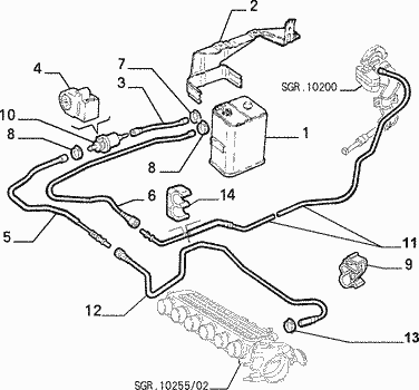

    Nie chcę pisać nowego tematu więc podpinam się pod ten i pytam:
    Czy ktoś z kolegów wymieniał filtr oparów paliwa bądz elektrozawór przy nim?? Od kiedy zrobiło się chłodniej słychać to charakterystyczne cykanie w prawym nadkolu i mimo że nie wpływa to w żaden sposób na pracę silnika zaczyna mnie irytować to gdy stojąć na światłach zamiast silnika słyszę ten dźwięk. Za winnego cykania uważam elektrozawor (jak jestem w błędzie to proszę o poprawienie) bo w samym filtrze raczej nie ma co cykać i pewnie wymiana tego zaworu powinna pomóc ale EPER pokazuje taką cenę, że wolę najpierw zapytać. Numer elektrozaworu: 60611802 a filtra par paliwa: 60682655. Czy ktoś wygrał walkę z tym cykaniem w fałce??

    Odgrzewam stary temat. Camey - udało Ci się coś poprawić? U mnie w GT to cykanie również występuje i pochodzi ze wspomnianego elektrozaworu. Im większy przepływ benzyny (czyt. dodaję gazu) tym bardziej intensywnie "cyka". Szczególnie denerwuje na biegu jałowym, bo wtedy to najbardziej słychać.
    http://www.alfaowner.com/Forum/alfa-...se-147gta.html - tutaj jest dłuższy wątek, ale pomimo tego, że niektórzy wymienili elektrozawór to cykanie ucichło nieznacznie.
