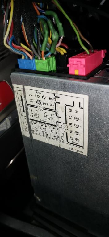

Mam problem ze sterowaniem z kierownicy w mojej Alfie 156 Crosswagon. Kupiłem samochód z radiem Cd ze zwykłej 156, sterowanie z kierownicy od początku nie działało(podświetlenie przycisków nie świeci), doszedłem do tego że w moim egzemplarzu powinno oryginalnie być radio z nawigacją, takie też zakupiłem, ale po założeniu dalej brak zmiany że sterowaniem, podmieniłem też moduł odpowiedzialny za zmianę sygnału sterowania z kierownicy, dalej nie zmieniło to nic z przyciskami. Przyciski też zostały wymienione na nowe, złote do Crosswagona, a były srebrne. Próbowałem też zmostkowac wtyczkę od modułu sterowania z kierownicy wg zdjęcia z forum używając do próby zwykłego radia bez nawigacji, lecz dalej bez efektów. Jak zmierzyć i jaka powinna być rezystancja przycisków na kierownicy? Mam też wyjęte 3 przewody z którejś z kostek ISO, od początku były wyjęte i zawinięte za radiem, ktoś przerabiał oryginalna instalacje od radia kradnąc niektóre sygnały do uniwersalnego radia. Potrzebuję zdjęcie kostek ISO do radia z nawigacją.
Na zdjęciu zaznaczone puste miejsca w jednej z kostek ISO

Odpal sobie elerna i sprawdź ciągłość sygnałów.
Jak była navi to jest pewnie żółty konwerter, musisz go wyrzucić.
Pod deską mam czerwony konwerter. Przewody od konwertera do radia sprawdzałem, mają przejścia. Nie wiem tylko która wtyczka na module pod kierownicą odpowiada za przyciski, nie sprawiłem ciągłości od modułu do kierownicy. Próbowałem już mostkowac konwerter przy założonym zwykłym radiu, a sterowanie i tak nie działało.
Tak mogłem pomylić kolory, czerwony też Ci raczej nie jest potrzebny. Żółty był chyba od BOSE. To jest prosty układ. Znajdź elearna
Z tego co wiem do radia z nawigacją jest potrzebny. Nie znalazłem w elernie takiego tematu.

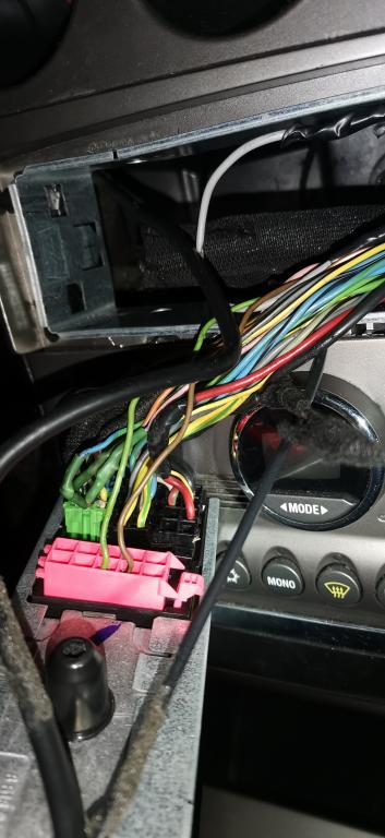

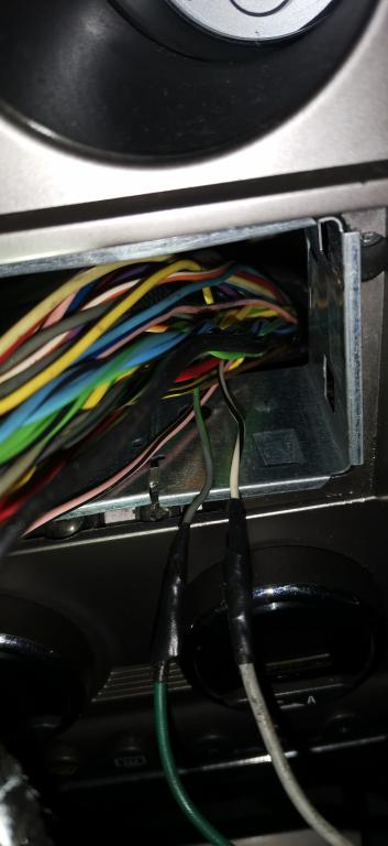

Zrobiłem tylko kilka zdjęć przewodów wyciągniętych z którejś z kostek
Luźne przewody mają kolor:
1.biały z czarnym paskiem
2.szary z zielonym paskiem
3.różowy z czarnym paskiem
