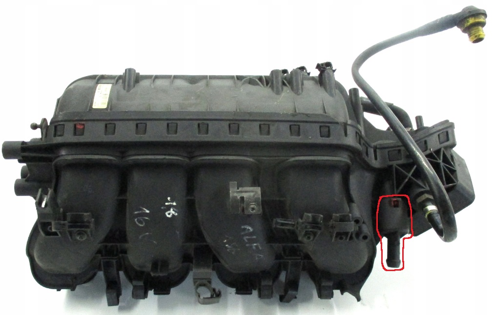

156 1.8 ts 144km co to za zawór? i dalsza walka ze spadającymi obrotami
Witam
ktoś może wie co za zawór na zdjęciu? idzie do niego przewód z pokrywy zaworów, u mnie po ściągnięciu tego przewodu cały czas zasysa powietrze pod dość dużym ciśnieniem.

Jest to zawór zwrotny odmy oleju.
Można go rozebrać i sprawdzić czy sprężynka jest cała.
Witam
Pokaż załącznik 286147

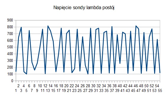

Hej! U mnie w 2.0 byla winna Lambda... po odpieciu falowanie ustalo a po wymianie jest jeszcze lepiej :), tylko nie baw sie w uzywkii jak cos- tylko ori Bosch. Masz wgl jakies bledy?
Hej
Też miałeś spadki do 500 rpm i dziwne trzęsienie silnikiem przy zatrzymywaniu?
Na oryginalnej która była w aucie ten sam objaw, później zmieniłem na Delphi nową ale nadal bez zmian, z testów wygląda na to że sonda pracuje.

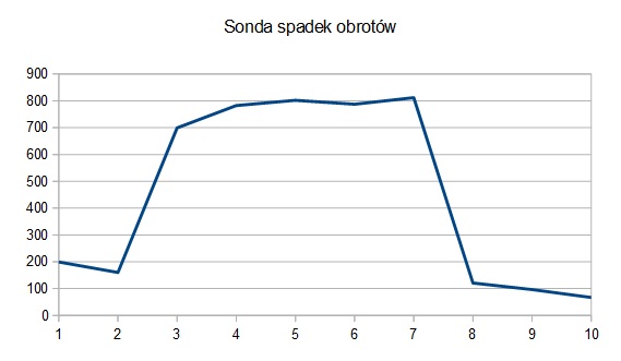

Udało mi się uchwycić moment spadku obrotów (do 640 rpm) z różnymi parametrami i nie do końca pasuje mi ilość powietrza podczas spadku obrotów (wydaje się za duża jak na zatrzymywanie), napięcie ładowania spada na 13,3v (też coś nisko, normalnie ok 13,7-13,8)
Sonda podczas spadku obrotów utrzymuje wysokie wartości i jest w stanie "Bogata" i oczywiście obroty oczekiwane zupełnie nie pokrywają się ze zmierzonymi.
Dodam też plik z pomiarami zarówno na postoju jak i podczas jazdy poniżej.
