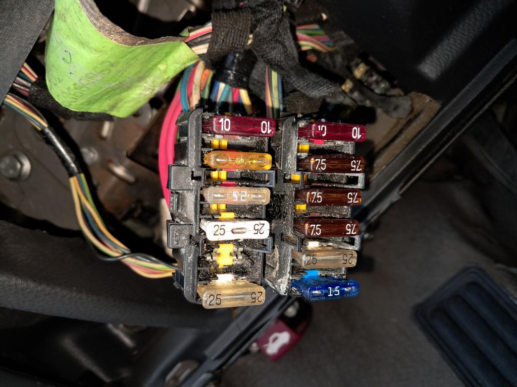

Cześć, wiecie może za co odpowiada bezpiecznik, którego nie ma na zdjęciu? Cały czas gdy przekręce zapłon i wsadze bezpiecznik to przepala go. Swieci mi się również poduszka powietrzna, czy może być to bezpiecznik od poduchy? Byłem na diagnostyce komputerowej żeby skasowali mi ten błąd ale nie ma w ogóle komunikacji ze sterownikiem. Zajrzałem do sterownika nie był on w ogóle przykręcony leżał luzem i połamany jest zatrzask kostki.

Tak to bezpiecznik od poduszek. Do sprawdzenia sterownik poduszek i wiązka elektryczna.
Zajrzałem dzisiaj do sterownika AIRBAG i nie był on w ogóle przykręcony, zamówię drugi przykręcę wsadzę bezpiecznik i zobaczę wtedy.
