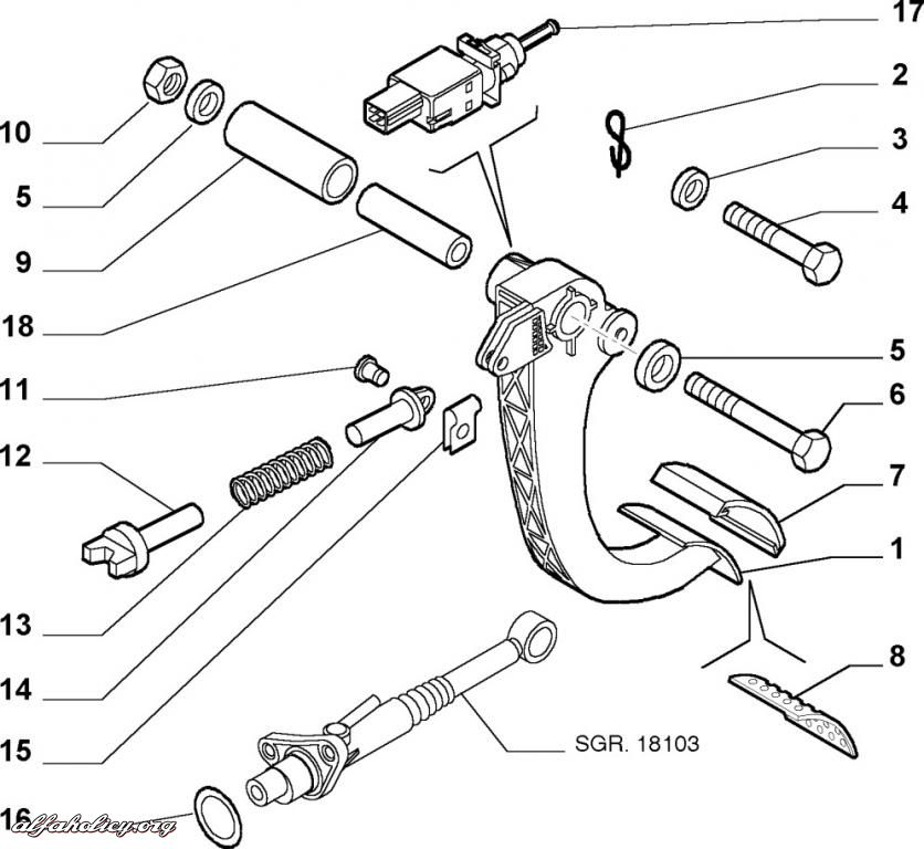

    Cytat Napisał Maciek-156 Zobacz post
    Uszkodzona pompa sprzęgła, brak sprężynki dwustronnego działania + dawno nie wymieniany płyn hamulcowy
    Cześć Maciek, możesz mi napisać gdzie konkretnie znajduje się sprężynka dwustronnego działania pompy sprzęgła ??? pozdrawiam

    na rysunku elementy 12,13,14. Miałem podobny problem ostatnio, też z dnia na dzień duży luz i poza luzem na wspominanej tulejce miałem nie do końca sprawną pompkę, w pierwszej fazie pomimo wciskania sprzędła nie dawała ciśnienia. Zamontowana nowa TRW, nowy płyn, przy odpowietrzaniu przelałem przez układ ok 0,5l płynu.

    Odgrzeje mam niestety podobny problem. Sprzęgło łapie od samej podłogi i od paru dni ciezko wrzucić biegi, z dnia na dzień ciężej i jak staram się wrzucić jedynkę bądź wsteczny auto delikatnie porusza się do przodu albo tyłu, tak jakby sprzęgło nie do końca wysprzeglalo skrzynie. Dwumas i sprzęgło ok. Pacjent to alfa 156 fl 1,9 jtd 16v 140km. Jak obstawiacie pompa czy wysprzeglik? Ewentualnie jak zdiagnozować czy pompa czy wysprzeglik? Dodam że na pedale luzow nie ma ale ma dość krotki skok jest o wiele niższej niż inne pedały.

    Chyba problem znaleziony. Gdzies wyczytalem żeby dźwigać pedał sprzegla i zobaczyc co bedzie. Dzwignalem troche do gory i zostal w tej pozycji i biegi wchodzą cudownie. Zajrzalem pod pedal sprzegla no i sprezynka wspomagajaca jest pęknięta :/ czy to moze byc winowajca wszystkiego?

    Na czym powinna się opierać część nr.12 przy grodzi komory silnika. Jest tam jakiś uchwyt? bo ja niczego nie widzę

    Pękła mi sprężyna. Mam zapas i chcę ją wymienić, ale nie widzę żadnego oparcia dla części nr.12

    Jest przetłoczenie w grodzi na to.
