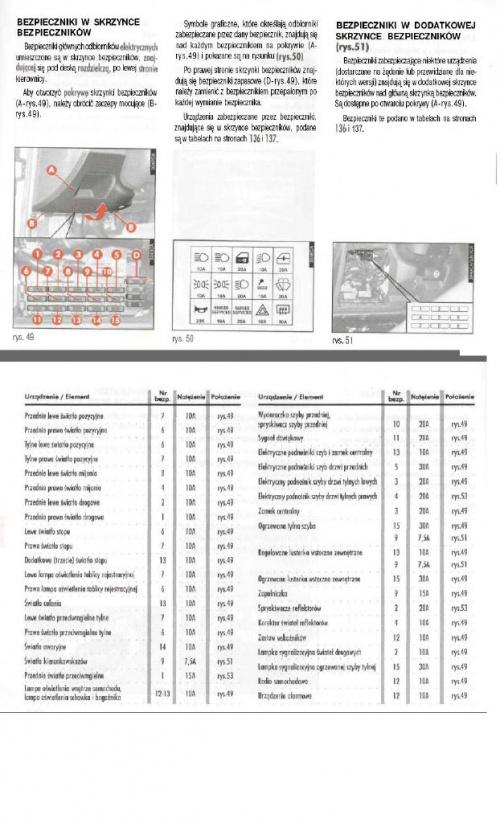

    a bezpiecznik ?
    nr 2 10A
    kontrolka nie informuje o spalonej żar. drogowych

    Dzieki Wszystkim za pomoc!Czlowiek sie cale zycie uczy...:-)!!!Jutro sprawdze bezpiecznik o ktorym kolega Bocian pisal!Pozdrowionka!!!
