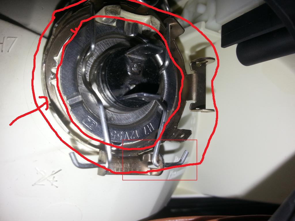

    pozwoliłem sobie odwrócić zdjęcie które już się tutaj pojawiło odnośnie świateł mijania.
    Mianowicie podczas wymiany żarówki H7 z prawej strony w mojej Alfie GT urwałem sprężynę mocującą żarówkę (zaznaczyłem na czerwono) wraz z tym jej całym "stelażykiem" i wpadła ona gdzieś w ciemne czeluści. Czy da się to w jakiś sposób naprawić albo dokupić sam ten element?
    Na tą chwilę żarówkę włożyłem w gniazdo reflektora i podłączyłem konektor elektryczny. Później założyłem czarną osłonę zabezpieczającą i mam wrażenie, że ta osłona jest na tyle blisko żarówki, że ta nie powinna wypaś z gniazda reflektora. Na pewno żarówka jednak będzie się ruszać w trakcie jazdy, podczas nierówności, dziur itp.
    Proszę o rady.

    Przypinam się do kolegi, po odkręceniu 3 śrubek i zdjęciu dekielka nie wiem co dalej robić, jak wypiąć tą czarną jakby kostkę. Nie chcę za bardzo drzeć tego bo to xenon.
  6. #66
    06 2010
    Tychy
    7,325
    Z palnika wtyczkę zapłonnika się obraca w (chyba) lewo o 45° i schodzi. A potem pierścień trzymający palnik też o ok 45° i można wyciągać.
    Wystarczy "damskie" lusterko by widzieć jak to jest zrobione.
