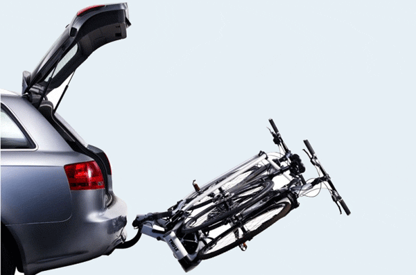

    Zawsze można zamontować hak i bagażnik rowerowy na hak. Lepsze rozwiązanie niż na dachu. Sam tak 3 rowery woziłem po Europie. Brak zwiększonych oporów i spalanie bliskie jak bez rowerów. Miałem taki jak Thule i szybko jeździć można było.

    To słaby masz bagażnik. Ja używałem bagażnik na hak który się odchyla i jest łatwy dostęp do bagażnika. Miałem taki bagażnik na 3 rowery i był świetny. Zamontowanie roweru zdecydowanie szybsze i łatwiejsze niż na dachu. Do tego nie trzeba jechać tylko 120km/h bo opory są mniejsze niż w wariancie dachowym.

    ten mój jest tylko chwilowy, mam taką nadzieje, możesz podać jakaś nazwe tego twojego
    już znalazłem, szkoda że nie wiedziałem o czymś takim wcześniej więc teraz zmiana uchwytu. pozdro i dzięki
