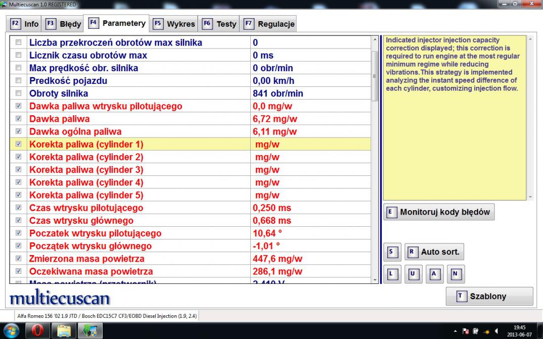

wykonałem próbę przelewową:
czas obserwacji ok 15min
silnik rozgrzany
zebrało się:
1 224ml
2 132ml
3 143ml
4 155ml
więc tylko nr1 odstaje, ale jeszcze do wymiany się nie kwalifikuje. Natomiast MES nie pokazuje korekty:
co o tym sądzicie?
silnik rozgrzany
zebrało się:
1 224ml
2 132ml
3 143ml
4 155ml
Wszyscy wszem i wobec mówią, że różnica może być max 30% więc mam wątpliwości czy nie kwalifikuje się już pierwszy do wymiany.
