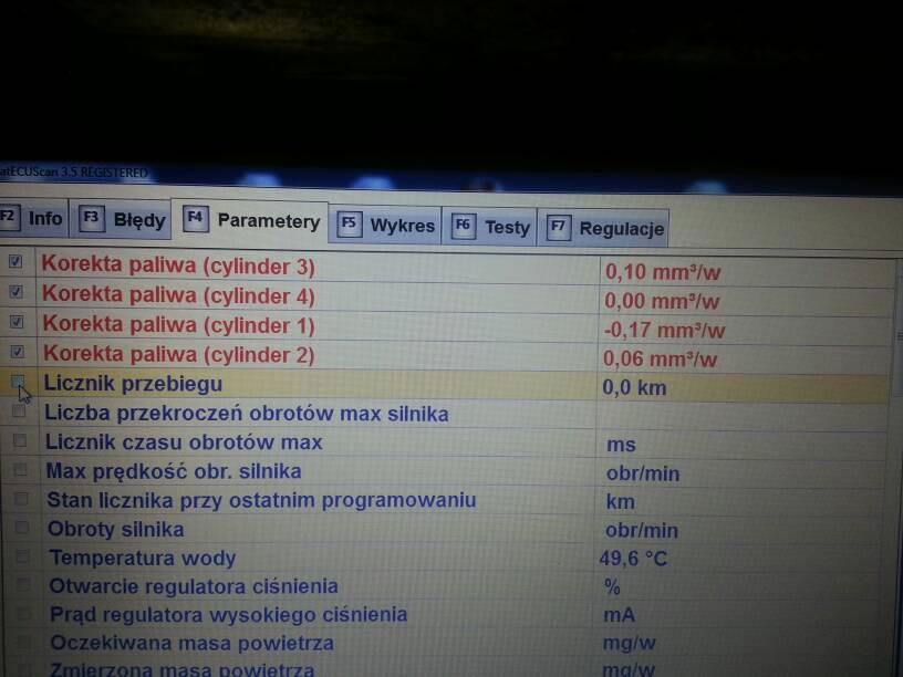

    Arteq powiem ci ze rewelki nie ma, zwlaszcza z 2wtryskiem. Jak wygladaja korekty pod obciazeniem? Aplikowales cos do czyszczenia wtryskow? Duzo po regeneracji przejechales? U mnie po robocie korekty sa takie

    Moja slicznie chodzila na korekce +4 na pierwszym cylindrze , reszta prawie+/- 2. Wtryski nie trzymaly cisnienia,nie musze pisac dalej co by sie stalo na dluzsza mete... A auto palilo na cyk.
    Moje wtryski robil QBA i jestem mega zadowolony, korekty sa jak na zdjeciu i nie wiele rosna przy bucie. Regenerowali mi komplet w 3fazie z nowym kodowaniem IMA. Nie wiem dokladnie co miales robione ale ja bym to reklamowal, bo przy zdrowym silniku takie korekty nie sa zdrowe dla silnika, sprawdzales kompresje na silniku?ona tez ma wplyw na korekty.

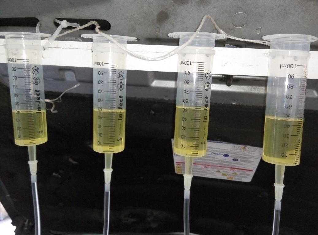

    A jak oceniacie próbę przelewową w moim aucie? 5 minut pracy na biegu jałowym. Widać, że 1 cylinder lekko odstaje. Ciekawe, że korekta na tym wtrysku nie jest największa.
Nazwa:	Próba przelewowa.jpg
Rozmiar:	77.9 KB
