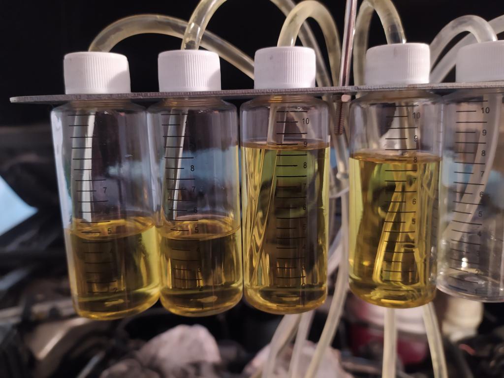

    Nie chcąc zakładać nowego tematu odgrzewam stary. Proszę bardziej doświadczonych kolegów o pomoc w interpretacji wyników próby przelewowej.
    Pacjent to Alfa 159 1.9 16V jtdm 150KM. Postanowiłem sprawdzić wtryskiwacze, ponieważ auto:
    -czasami lekko falują obroty,
    -występują przymulenia szczególnie na niższych obrotach,
    -i najważniejsze...przydymianie na czarno przy przyspieszaniu.
    Zrobiłem próbę przelewową, co do wyników:
    Po 2min. pracy 1c-50ml, 2c-50ml, 3c-45ml, 4c-50ml. Wydawałoby się że super...ale jak zostawilem na 5min pracy (silnik ciepły, wolne obroty) uzyskałem znacze
    różnice na poszczególnych cylindrach: 1c-55ml, 2c-55ml, 3c-90ml, 4c-80ml. Załączam foto.
    Czy wyniki interpretować jednoznacznie, że 3 i 4 wtryskiwacz do wymiany??
