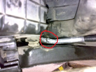

tez mysalem zeby to zastapic. Ale juz zrobione. Pospawane. Majster chcial "na piwo za to" dla niego to 5min roboty. Rurka sprawdzona. Nie ma wycieków. Pokaze jak to wygląda. Tylko sorry za jakosc ale robilem z dołu.
