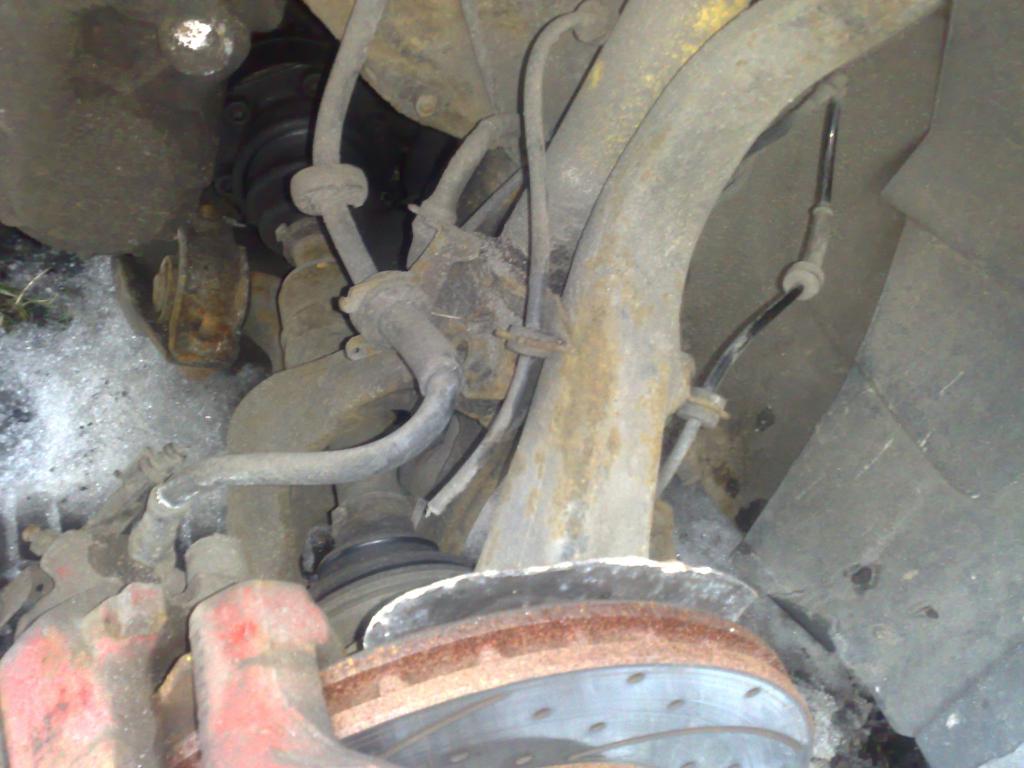

    Wiec zabralem sie za zdjecie kola i na 1 rzut oka widac 2 kabelki i teraz moje pytanie:
    który z nich moze powodowac problemy z abs? Ten po lewej stronie jest urwany, jest tam tez wtyczka i biegnie do klocka hamulcowego, natomiast ten po prawej jest na pewno sztukowany, gdyz widac tasme klejaca. Zalaczam zdjecie, bede wdzieczny za kazda sugestie, na razie planuje oba kabelki odrestaurowac i chyba tyle, gdyz pogoda nie jest sprzyjajaca...

    za problemy z ABS to na pewno kabelek z prawej bo on idzie do czujnika od ABS, ten drugi to jest od zużycia klocków u mnie też jest urwany i nic się nie dzieje złego.

    Cytat Napisał Miłosz Zobacz post
    Ten po lewej to od kontrolki zużycia klocków.Ten po prawej to ABS.Jeśli był już łączony jak piszesz to raczej przyczyna tkwi tam właśnie.Łączenie rozwiń z taśmy i rozetnij izolację na przewodzie,często trzeba wyciąć spory kawałek bo sól zeżarła żyły przewodu.Łączenie lutujemy i zakładamy koszulki termokurczliwe.
