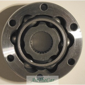

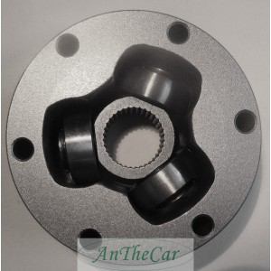

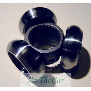

    laminiarz
    Domyślnie Przeguby wewnętrzne foto
    Cztery podstawowe modele przegubów wewnętrznych (zdjęcia za zgodą sklepu www.anthecar.pl) :
Nazwa:	fiat-alfa-lancia-krzyzak-do-przegubu-wewn-t26.jpg
Rozmiar:	19.8 KB
    26 zębów, krzyżak przegubu wewnętrznego, obudowa z blachy w kształcie krzyżaka (cecha charakterystyczna)
Nazwa:	fiat-alfa-lancia-przegub-wew-homokinetyczny-25z.jpg
Rozmiar:	26.8 KB
    Starszy model 25 zębów, do silników małej mocy, średnica przegubu wewnętrznego fi=98 mm (cecha charakterystyczna)
Nazwa:	fiat-alfa-lancia-przegub-wew-krzyakowy-34z.jpg
Rozmiar:	25.1 KB
    "słynny" 34 zębowy krzyżak, do silników dużej mocy i z dużym momentem obrotowym, obudowa fi=108 mm, grubość przegubu wewnętrznego 4,7cm (cecha charakterystyczna)
Nazwa:	alfa-romeo-przegub-wewnetrzny-28-zebow-zwykly.jpg
Rozmiar:	30.7 KB
    najczęściej występujący homokinetyk stosowany do końca XX wieku (?), 28 zębów, Fi=108mm, grubość przegubu wewnętrznego 3,2 cm ( cecha charakterystyczna)
    Dokładniejsze wymiary podane są na stronach tego sklepu (sam u nich brałem, a na hasło jestem z klubu - nawet dostałem zniżkę...)
    Bez demontażu, na podstawie podanych cech charakterystycznych łatwo można ustalić, jaki mamy przegub w naszym aucie.
    Jest jeszcze kilka odmian przegubów, ale nie znalazłem zdjęć do nich ( albo nie uzyskałem zgody autorów).
