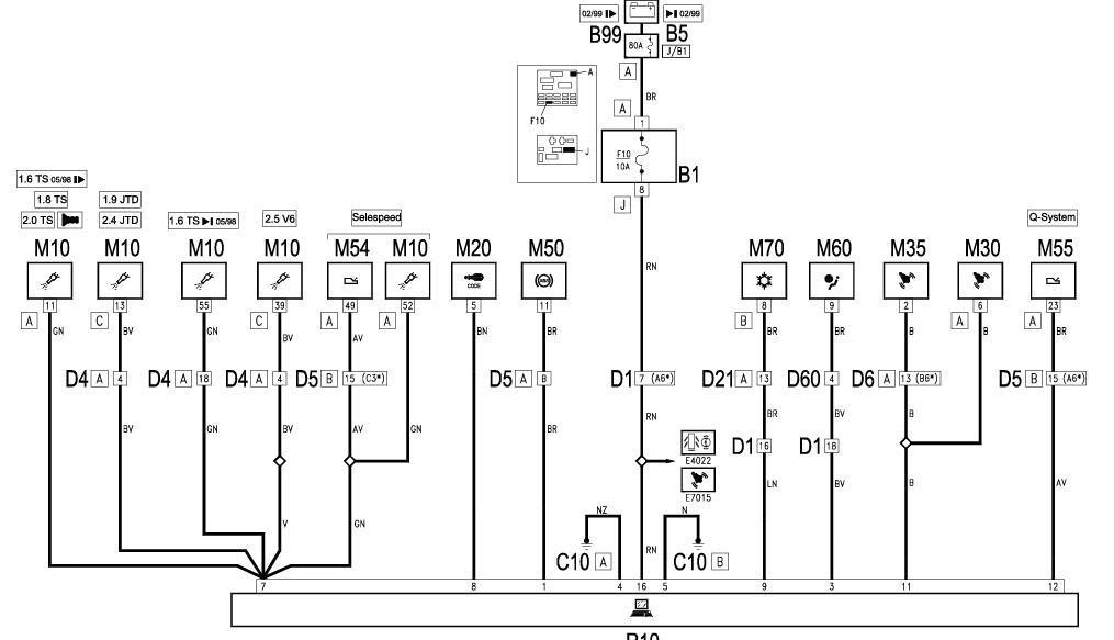

    R10 to złącze
    M10 to komputer
    Dokładniejszego schematu niestety nie mam

    zasilanie do pinu 16 złącza EOBD idzie przez bezpiecznik, poniżej schemat
