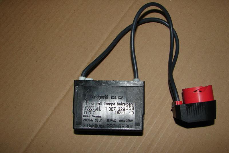

symbol przetwornicy to:
307 329 091
symbol zapłonnika

Szukałem na allegro takich przetwornic niestety identyko niema, za to jest dużo o zbliżonych symbolach np: 307 329 090, 307 329 061 itp itd, wszystko wyglada identyko ciekawe czy też beda pasować?
Przetwornica o innym numerze zaświeci palnik, ale niepoprawnie będzie działać samopoziomowanie.
