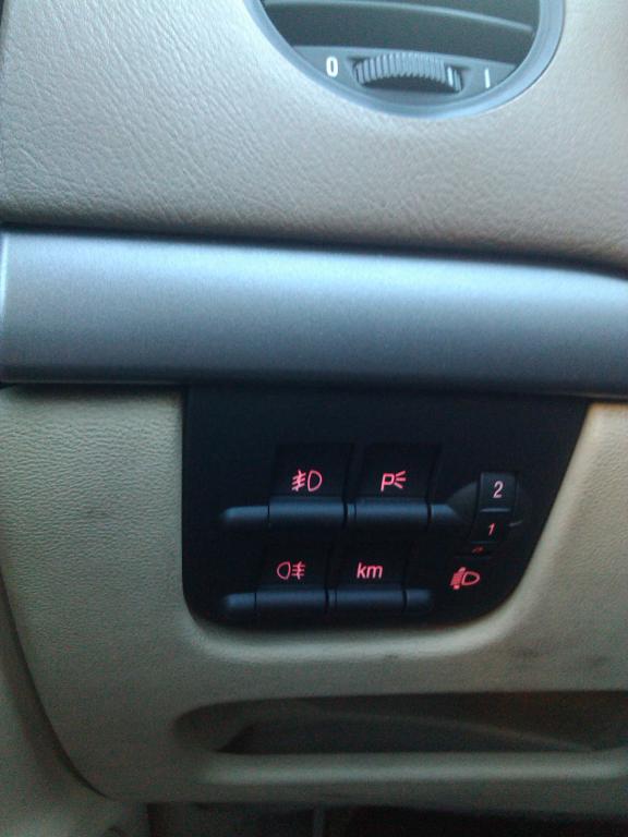

I jeszcze jedno, po lewej stronie kierownicy mam panel z 2 przyciskami km (zerowanie odcinka przebiegu) oraz taką 'górkę' (?). Myślałem, że to jakiś hill holder, ale chyba nie?

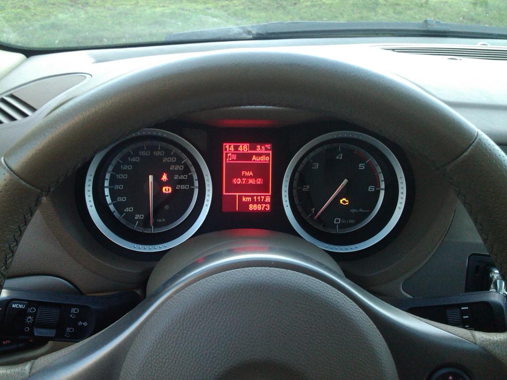

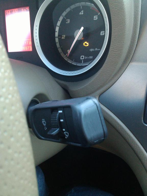

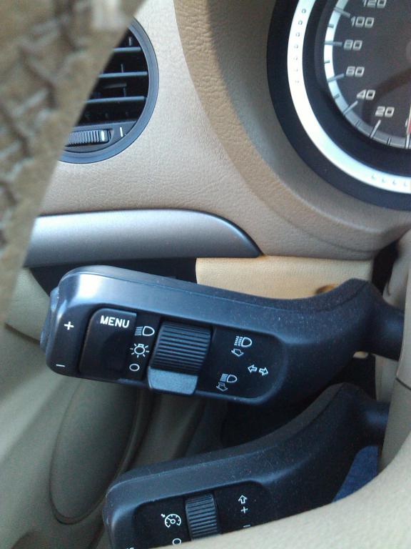

z góry powiem że wajcha po prawej strony kierownicy powinna posiadac napis "trip" i przyciski na boku plus i minus. niestety u mnbie tego nie ma. w menu (w j. ang.) jest jedynie "reset trip B". o tryb A nie mam ani słowa. w moim menu nie potrafie ustawić aby na komputerze podczas jazdy wyswietlane bylo spalanie itd. czytałam w instrukcji. ustawialam w opcjach l/km. nic to nie dało...;/ w moim aucie jest po lewej stronie na wajsze przycisk reset (ta sama wajcha co tempomat)... przyciskam go i nic... po prawej też nie ma "trip" (widzialam ze inni użytkownicy pisali coś o tym przycisku, niestety nie posiadam go...) Czy wiesz coś na ta ten temat, abo ktoś ma takie autko jak ja i rozwiąże mój problem? jest to dla mnie ważne , od dwóch tygodni posiadam auto i zależy mi na wyswietlaniu spalania oraz raporcie z przebytej trasy... niestety, wszystko o czym czytałam w instrukcji jest inne niż w moim aucie, a Trip B musi być skoro w menu moge go zresetować maunalnie albo automatycznie... pomocy :( z góry dziękuję i przepraszam za nadgorliwość.
Fota? Jak masz coś zmanipulowane z wajchą po prawej stronie, to raczej nie ma szans na włączenie wyświetlania danych Trip A/Trip B podczas jazdy...
Dziękuję. dzisiaj wstawię zdjęcia, może to ułatwi rozwiązanie problemu, w menu mogę zresetować trip B, mogę ustawic l/km itd ale po zaakceptowaniu powraca do menu głownego i nic sie nie dzieje. próbowałam już na wszelkie sposoby dojść do tego jak to uruchomić i krew mnie już zalewa. pozdrawiam.
Tego nie uruchamiasz w menu. Wciskasz górną część przycisku (prawa wajcha) i wtedy komputer przełącza się cyklicznie między Trip A > Trip B > Data+godzina.
własnie wiem ze chyba jej jest za mało... powinien byc tam przycisk "trip" i przyciski przełaczające ... w instrukcji tak jest. co można z tym zrobic? ktoś wymieniał wajchę i włożyl biedniejsza? możliwe? spróbować kupić nową z tymi przyciskami i wymienic? da to cos?
Rozsądniej było by znaleść kogoś z taką wajchą i przełożyć na moment do siebie i sprawdzić.
Wtedy sprawdzisz czy coś to da i nie wyrzucisz niepotrzenie pieniędzy jak nie zadziała.
