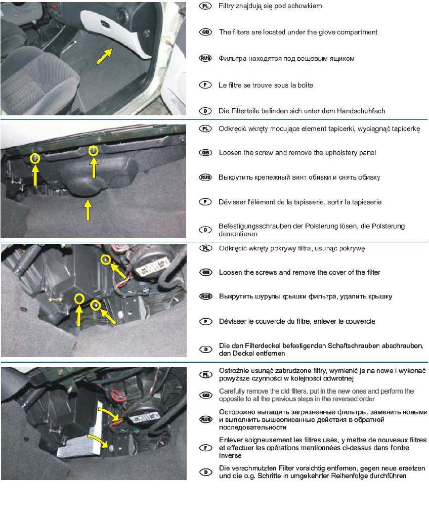

W którym miejscu znajduje się filtr kabinowy w 156?? Pod schowkiem jak w 147 czy gdzie indziej?? Od niedawna jestem szczęśliwym posiadaczem 156 i jeszcze nie wiem:)
Podszybie prawa wycieraczka.Demontujesz ten plastik
Hm 2003r może i pod schowkiem.Ale podszybie zdemontuje w 2 min i sam zobaczy.A to pod schowkiem trochę dłużej sprawdzi

mam wersje z 2003r z liftem wnetrza wiec filtr kabinowy jest raczej nad nogami pasazera za schowkiem. obejzalem wszystkie instrukcje z działu zrób to sam i mój samochód i nadal nie wiem gdzie ten filtr. jak sciągnę tą wykładzinę nad nogami pasażera to widzę jakąś okrągłą puszkę do której dochodzą kable i raczej nic więcej tam nie ma. a wedle instrukcji ten filtr jest płaski prostokątny. więc gdzie dokładnie on jest??
Fakt, instrukcje nie są rewelacyjne. Ale kilka rzeczy Ci pomoże:
- weź ze sobą lusterko i lapmkę warsztatową, ten filtr jest jednak dość mocno skitrany
- filtr jest na lewo od tej okrągłej puszki (to chyba jest dmuchawa)
- filtr jest za wystającą puszką, która jest po lewej

Pod schowkiem zlokalizuje go w 10s - i tam znajdzie...
