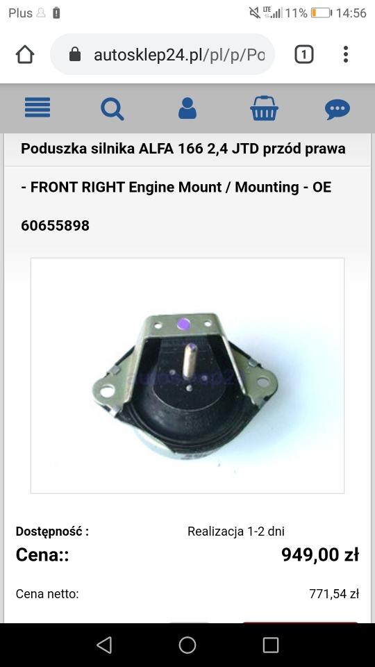

    Dlaczego to jest takie drogie teraz??? Kosztuje na chwilę obecną prawie dwa razy drozej niz oryginal od Taniego Fiata z allegro.Pare tygodni temu gdy kupowalem poduszkę lewą do 166jtd ta poduszka kosztowala w granicach 500pln.Lewą w tym czasie udalo mi sie kupic po rabatach za niecale 300pln. Doczekamy sie kiedy bedzie mozna i lewa za mniej wiecej przyzwoite pieniadze dostac? O tylną poduszke skrzyni juz nie pytam,bo ta w autosklepie od paru miesiecy niedostepna i chyba juz nie bedzie no ale prawa jest tylko dlaczego za tak kosmiczną sumę? "Chwyt marketingowy" czy co???
