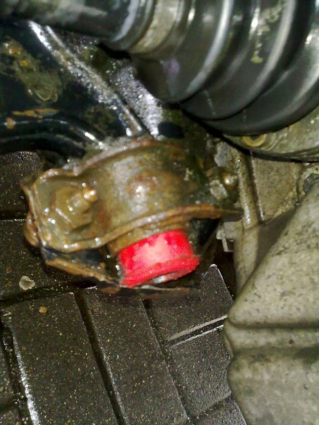

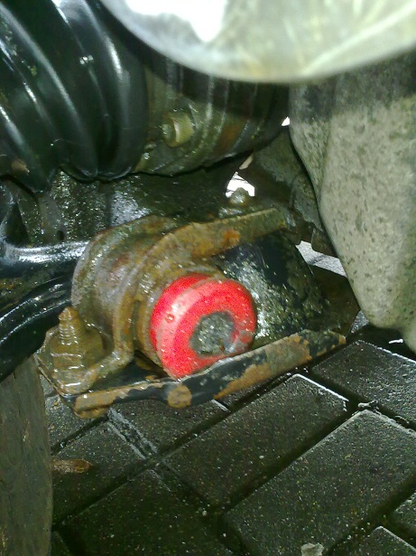

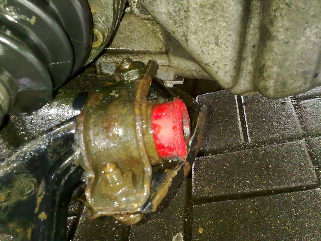

Witam.
Parę miesięcy temu założyłem komplet tulei poliuteranowych na przednie wahacze (góra i dół). Jak do tej pory byłem mega zadowolony (walczę jeszcze ze stabilizatorem ale to osobna historia). Dzisiaj zajrzałem pod auto a tam niespodzianka. Niestety niemiła. Tuleja PU zaczęła się wysuwać z wahacza. Dodam, że składałem zawieszenie poprawnie i montowałem wszystkie elementy prawidłowo. Chodzi mi o "przednie" tuleje. sprawdzałem jeszcze na starym wahaczu, że tam nie ma żadnej podkładki. po założeniu poli, wahacz przesuwa się do przodu i wypycha tuleję. pomijam fakt, że kiedyś może wypaść (blokuje ją ten kołnierz metalowy, ale rozjeżdża się całkowicie geometria gdyż wahacz pracuje przód <> tył. Dodam, że "tylna" miała w standardzie podkładkę i wszystko jest ok. Chyba będę musiał taką podkładkę dorobić, gdyż po obu stronech jest ten sam problem. poniżej kilka zdjęć.
