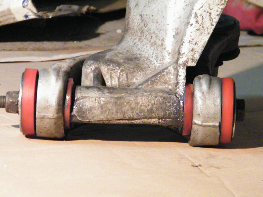

    Witam ponownie.
    Nie chciałem tworzyć nowego tematu dlatego podpinam się pod ten. Moje pytanie brzmi, czy nie mieliście problemu z odkształcaniem sie poliuretanów po zamontowaniu na wahaczu. W załączeniu pokazuję poliuretany zamontowane u mnie które po wciśnięciu w wahacz górny odkształciły się tz. wydłużyły, a co za tym idzie odstają jak widać na zdjęciach troszkę od wahacza. Śruba jest już bardzo mocno skręcona tak że wahacz ledwo co chodzi. Czy to tak powinno być ??? Wg mnie nie, ponieważ gdy sie ten "luz" powstały na tulei przeniesie z lewej na prawą może zbierzność się rozregulować.
    A teraz trzy warianty:
    - zostawić tak jak jest ???
    - dociągać śrubę "na chama" ???
    - czy uciąć nadmiar materiału, który powstał po wciśnięciu tulei w wahacz ???
    Dziękuję za podpowiedź
    PS. pisałem już kiedyś w tym poście o poliuretanach że zmieniałem, ale teraz przy remoncie przodu zabrałem się jeszcze raz do tego zawieszenia i właśnie zastanowił mnie problem tego "luzu", przerwy.
    PS2. Zauważyłem po wymianie tych tulei że przy przejeździe przez "leżącego policjanta", przód zawieszenia jak by spadał, tz. jak by przednie zawieszenie miało spowolnioną reakcję. To może być wina tego mocno ściśniętego górnego wahacza, który spowalnia reakcję sprężyny.

    Cytat Napisał bocik_156 Zobacz post
    po wciśnięciu w wahacz górny odkształciły się tz. wydłużyły, a co za tym idzie odstają jak widać na zdjęciach troszkę od wahacza. Śruba jest już bardzo mocno skręcona tak że wahacz ledwo co chodzi. Czy to tak powinno być ??? Wg mnie nie, ponieważ gdy sie ten "luz" powstały na tulei przeniesie z lewej na prawą może zbierzność.
    prędzej śrubę urwiesz niż dociągniesz tuleję poliuretanową, można nadmiar uciąć lub zostawić, poliuretan po dociśnięciu przez śrubę rozchodzi się na końcach, także tam nie powstanie żaden "luz" - bez obaw
    tuleje poliuretanowe przed montażem trzeba było dobrze nasmarować smarem miedziowym lub molibdenowym
