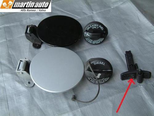

a może daj jakieś fotki na których dokładnie widać jak to wygląda u Ciebie ?
dokładnie tak.
brakuje zapadki, pełni ona podobną funkcję jak "języczek" w drzwiach w domu, a tutaj ktoś dał śrubkę na sztukę, aby tylko było.
Lepiej to szybko naprawić, zwłaszcza jeśli bellę trzymasz pod klatką, bo dobrać się do baku w tym wypadku to łatwizna, pół biedy jak ktoś sobie "pożyczy" paliwo...

pisząc "siłownik" masz na myśli tą zapadkę (zamek) klapki wlewu? jeśli tak, to IMHO powinna pasować, aż takich różnic między przed liftową a FL to nie ma raczej ;)
nie wiem na ile ktoś "przerobił" u Ciebie zamek od klapki wlewu, może wystarczy zamiast tej śruby tylko wstawić normalną zapadkę (poza aledrogo powinni mieć też na każdym szrocie gdzie mają bebechy z Alf, to nie Airbag, że musi być nówka sztuka. Ważne by był kompletny).
spróbuj poprostu zdemontować tą prowizorkę i porównaj z mechanizmem na jakimś szrocie gdzie mają angliki itp. a najlepiej to poprostu kup cały mechanizm zaka ten przy klapce i wymień. jak nie ma więcej taki "mądrych" poprawek , to po założeniu normalnego zamka/zapadki powinno wrócić do normy.
Na moje wyczucie to ta śruba poprostu nie zatrzaskuje się tak jak normalny zamek, tylko poprostu trzyma trzpień klapki za jego bok, co za tym idzie, mechanizm zamiast się normalnie wysuwać , to jest wpychany do środka przez trzpień klapki.

brakuje ci tego "czegoś " co blokuje klapke
albo kupisz inny albo możesz na sztuke wsadzić tam cokolwiek innego co będzie blokowało klapke ( ona ma tam taki otwór w który ten bolec blokujący wchodzi )
jeżeli masz sprężynkę to wystarczy tylko bolec , jeżeli nie masz całości mechanizmu to niestety musisz kupić
ten duży bolec tylko wypycha klapkę
a ten mały jest uwalniany ( chowany ) po pociągnięciu "wajhy" przy fotelu bo do niego poprowadzona jest linka
sprawdź u siebie gdzie w ogóle kończy ci się linka ( po odciągnięciu prawej tapicerki w bagażniku widać dojście do klapki dość dobrze i tam powinna iśc linka do wlewu )
