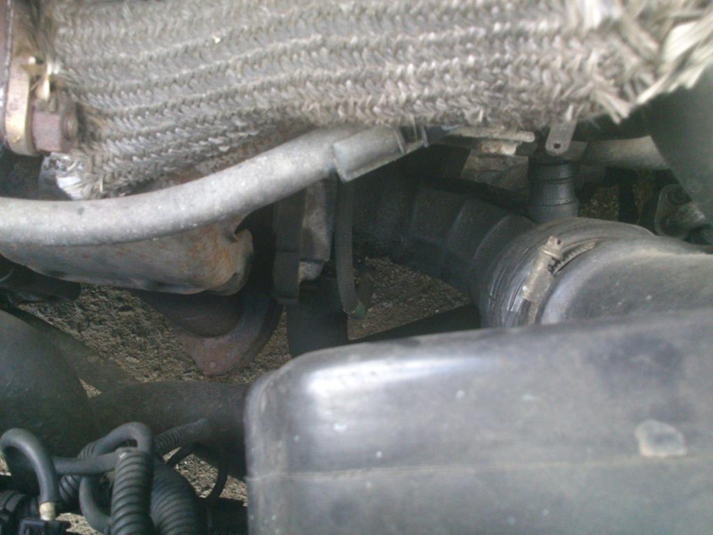

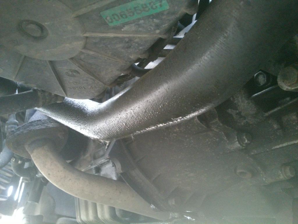

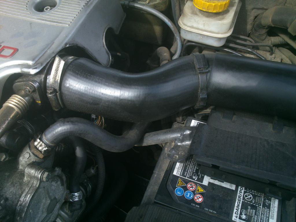

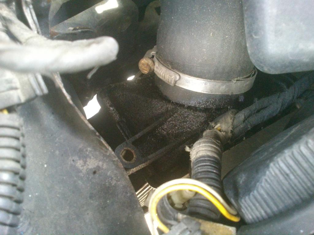

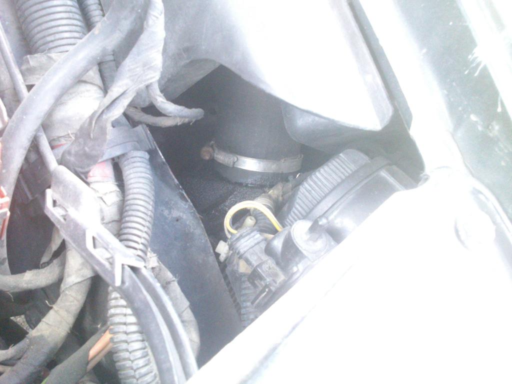

Witam. Jakiś czas temu zauważyłem, że i ja mogę mieć problem z turbiną. Widać brud po oleju przy wylocie z turbiny i poci mi się gumowa rura od intercoolera. 5tys. km temu wymieniałem olej, do teraz nie ma żadnych ubytków. Turbo faktycznie delikatnie gwiżdże przy 2tys - 3tys obrotów, ale to od zawsze. Moja wiedza mechaniczna jest ogólna, żeby nie powiedzieć że skromna więc wklejam zdjęcia z miejsc gdzie zauważyłem, że sączy mi się olej w celu oceny czy to coś poważnego, ponieważ czytałem na forum, że to problem dość często występujący, który nie ma przełożenia na stan faktyczny turbiny.
Zauważyłem że przy lewym przednim kole (koło kierowcy), jest jakiś filtr do którego wchodzi ta gumowa rura, tam zebrało się najwięcej oleju (kilka kropel), może mi ktoś powiedzieć co to za filtr ;) ?
Pozdrawiam !

zapocona rura od turbo to nic nadzwyczajnego,parę kropli w chłodnicy powietrza to także naturalna rzecz.Nie słuchaj bajek o wybuchaniu silników zasysających olej.Jeśli nie ubywa oleju nie masz się absolutnie czym przejmować.
Skoro na bagnecie nie da się zauważyć ubytków oleju to nie masz się czym przejmować, To nie filtr a intercooler. Po prostu masz nieszczelną rurę łączącą turbinę z intercoolerem - może jest stara i już sparciała? Na początek zastosuj porządne opaski
