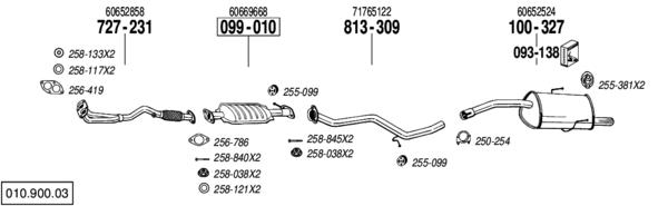

Jakto nic nie mówi :|?: Masz kata,potem środkowy tłumik i końcowy.Proste jak budowa cepa.Cep to takie dwa kije związane ze sobą,którym to cepem Pawlak z synem młócili zboże. :mrgreen:
wystarczy wejść na stronę Bosala -> katalog:
Alfa 156 1.8 1999:
czyli po kolei: portki idące od kolektora, zakończone plecionką (chyba przed plecionką jest wkręcona lambda), dalej katalizator, rura środkowa i tłumik końcowy.
i to jest rzeczywisty schemat (w odróżnieniu od tych z epeera które czasami sa uniwersalne)

Eper dla 156 1.8 <2001 wskazuje rurę środkową (a to co wkleiłeś to jest poglądowy schemat układu jeszcze przed wyborem wersji silnikowej, który z wyglądu pasuje raczej do 155), może z tymi opiniami tak samo Ci się wydawało? :D

1. popatrz choćby na puszkę filtra powietrza na tej poglądówce - jakbyś kiedykolwiek otworzył u siebie maskę to byś wiedział ze kształt tejże jest zupełnie inny. Nie mowię juz o wielkim problemie jakim jest dla Ciebie zaglądniecie pod auto.
2. Na tej poglądówce klika się w poszczególne elementy (np kolektory dolotowe, kolektory wydechowe, rury wydechowe itd) i dopiero wtedy pojawia się odpowiedni schemat (na przykład taki jak ten w załączniku)
3. tak jak pisałem sonde lambda masz jedną i jest wkręcana za portkami czyli miedzy katalizatorem a silnikiem.
4. ja wiem że szybciej i łatwiej jest porozsyłać to samo pytanie po wszystkich forach, ale spróbuj rozwiązać jakiś problem samodzielnie, to naprawdę nie jest trudne.
