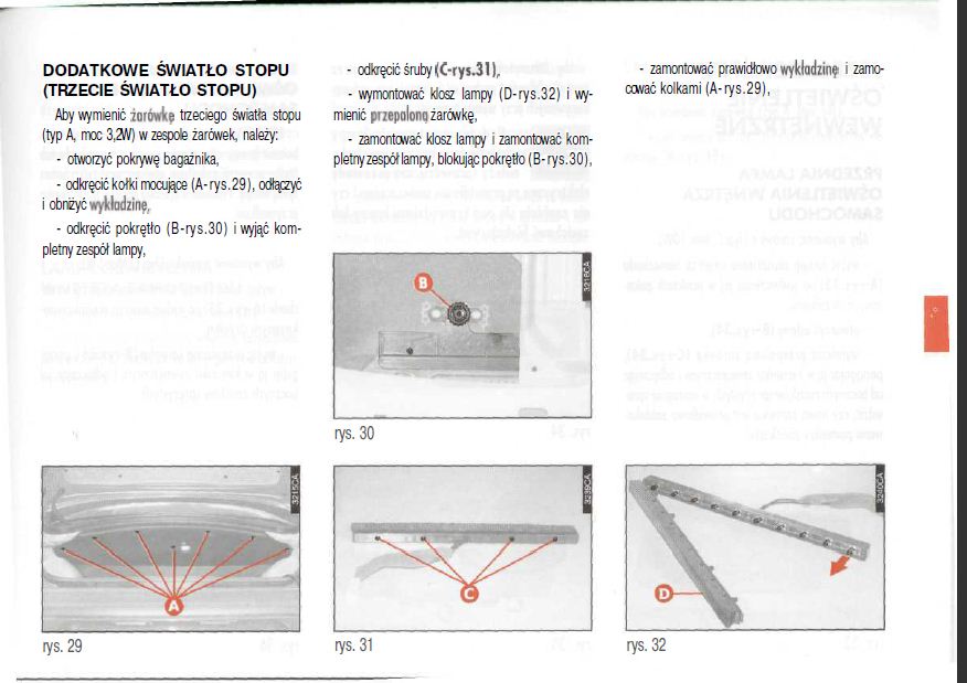

Witam miał ktoś problem z trzecim światłem stop? Bo ja mam następujący przepaliły się 3 diody i co za tym idzie przy każdym wciśnięciu hamulca zapala się kontrolka przepalonej żarówki co strasznie wkur.... bo przypomina to zapalającą się rezerwę w baku
Da się wymienić same diody czy trzeba całą listwę?
Czy dostęp do listwy stopu jest prosty? Co należy zrobić aby ją zdemontować?
