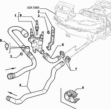

    Świece to BERU 0100226376 (zamiennik BRG526376 producent: BOR)
    Oryginalna instalacja wygląda tak:
    Pytanie gdzie zamontować podgrzewacze z allegro? Czy 9 na rysunku to czujnik temperatury?
    A tu jeszcze informacje z instrukcji odnośnie podgrzewacza

    Dzięki za info. Nie wiem co to jest 9 ale na czujnik temp. mi nie wygląda. Otóż do popularnego podgrzewacza z allegro (ten od Renault) dochodzą 3 kable (po jednym na każdą ze świec) oczywiście masa jako obudowa. Zwróćcie uwagę na to, że jest w nim jakby miejsce na 4 świece. W oryginalnym podgrzewaczu Beru mamy 3 kable (po jednym na każdą ze świec) + dodatkowy kabel od czujnika? Mam wrażenie, że czwarty otwór w podgrzewaczu Renault służy do umieszczenia w nim czujnika - na takiej zasadzie jak czujki w kotłach CO, czyli wciśnięty w otwór ale bez bezpośredniego kontaktu z cieczą. Mogę mieć rację?
    Nie masz ;] w Peugeocie te podgrzewacze są w wersji na 4 świecach.
