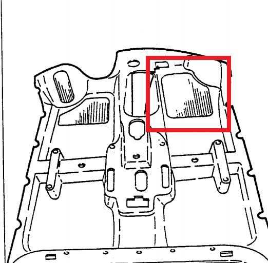

    Pod nogami pasażera odklejasz wykładzinę fabryczną, później masz plastikową osłonę, którą odkręcasz. Zobaczysz számítógép i powyżej niego masz wiązkę wraz z przewodem od potencjometru gazu z kostką. Kostkę usuwasz, lutujesz przewody, izolujesz koszulkami termokurczliwymi i masz spokój na lata.

    Dzięki bardzo, w sobotę już to ogarnąłem. Kostka dokładnie w tym miejscu.
    Jak ręką odjął, a borykałem się z tym problemem z rok. Byłem po wymianie dwóch potencjometrów, na szrésze zawsze po pieniądzach.
    Po wpięciu pod komputer i pedale w podłodze pokazywało aż 5% wykorzystania.
    Dzieki raz jeszcze za odgrzanie.
