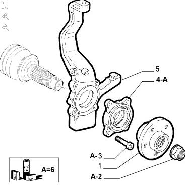

U mnie też szykuje się prawdopodobnie wymiana łożyska z przodu. Wiec manual wyglądał by tak:
Kupuję łożysko razem z nakrętką kołnierzową (pierwsza lepsza oferta):
http://allegro.pl/lozysko-kola-przod-alfa-156-166-sw-lancia-thesis-i1405895986.html
Odkręcam koło, demontuję zacisk, jarzmo zacisku, ściągam tarczę hamulcową.
Odkręcam nakrętkę kołnierzową(A-2) i ... teraz proszę o waszą pomoc. Co dalej?
Wg rysunku piasta(1) wciśnięta jest w łożysko(4-A) a półoś w piastę, w której jest wieloklin. Wiec trzeba było by ściągnąć piastę z łożyska aby móc je odkręcić. Po odkręceniu starego łożyska przykręcamy nowe, wciskamy piastę i skręcamy wszystko do kupy momentem 67-72Nm+62 stopnie.
Czy tak to ma wyglądać?

Dokładnie - witaj w klubie miłośników wymiany łożyska.
Jak zrobisz, napisz jak poszlo zdjęcie piasty koła z łożyska.
W praktyce trudno jest spełnić zasadę dokręcania nakrętki, więc radzę ciągnąć ile wlezie, tak mniej więcej ok. 300 Nm - najlepiej użyć klucza udarowego.
No i nie zapomnij ZABEZPIECZYĆ NAKRĘTKI (z obu stron), bo to jest najważniejsze w całej operacji.
Jeśli tego nie zrobisz to w czasie jazdy może odpaść koło.
Ostatnia edycja:
Niestety ale nie udało mi się nawet odkręcić nakrętki zabezpieczającej piastę. Jaj rozmiar to 36 a nasadka, którą posiadam ma zewnętrzną średnicę większa niż średnica otworu w piaście wiec się w niej nie zmieściła.
Nowa nakrętka z zestawu z łożyskiem ma rozmiar 32. Idealnie pasuje.
Jutro umawiam się z mechanikiem.
