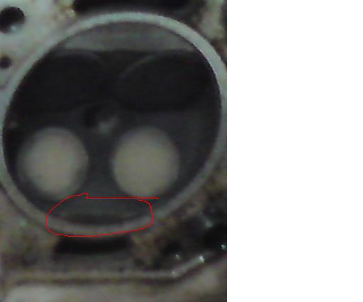

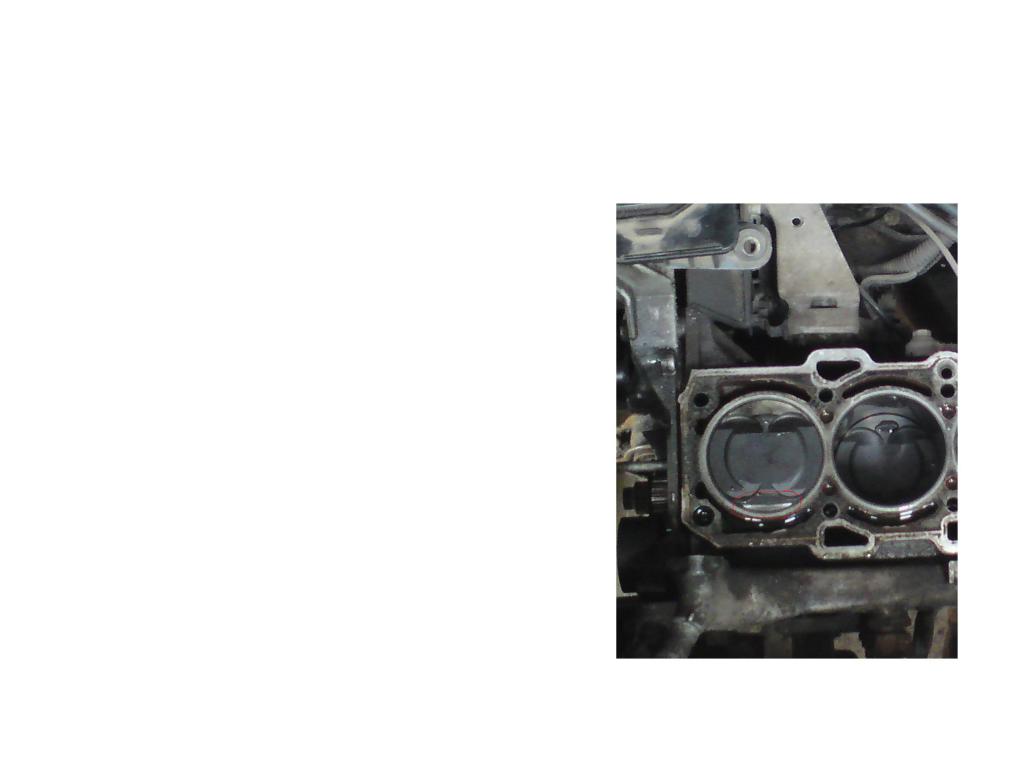

    troche czasu juz sobie silnik postukiwał ale myslałem poczatkowo ze to jest ten sławetny wariator(przy delikatnym pukaniu chodził troche jak diesel - pewnie wariator tez juz swojego hałasu dodawał) wogóle nie zakładałem ze moze mi pasc układ tłokowo-korbowy w miare nowoczesnym silniku skoro dbałem o olej i jego poziom.
    a w momencie kiedy nastapiła kaplica totalna to nie ja akurat jechałem ale auto pokonało z tym łomotem jakies 5-6 km. i własnie pukanie takze dochodziło od strony głowicy
    zdjecia troche słabej jakosci bo robione telefonem i juz na powiekszeniu. jutro pokarze wam co zostało z panewki
