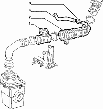

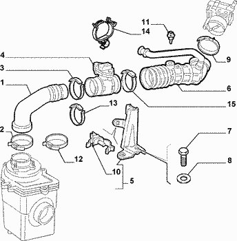

    Użytkownik Alfa i Omega
    12 2009
    near zamość
    156 1,8 ts 98
    372
    właśnie sprawdzalem na eperze w części :10223/00 - FILTR POWIETRZA I PRZEWODY były 4 tabele. W 3 pokazano że mam tą rurę razem z tym czujnikiem natomiast w czwartej mam ta rurę bez czujnika więc jak jest naprawdę. Nawet nr; przyplywomierza są różne więc którym sie kierować i które są prawdziwe??
