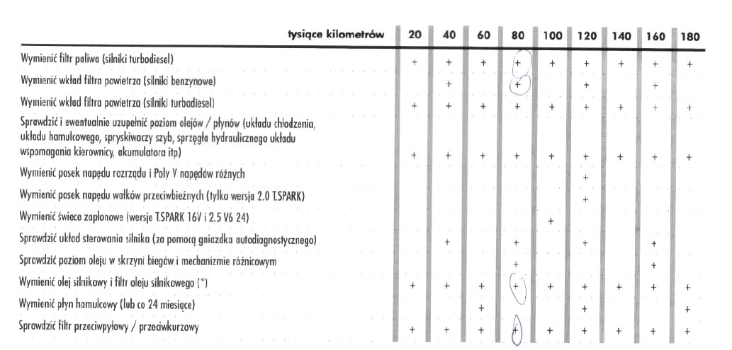

Witam mam pytanie na 209000km moja alfa miala w Holandi wymieniany rozrzad w serwisie zrobione od tamtej pory ma 60000km i pytanie czy wymieniac czy na 90 lub 120 tak mi w serwisie fiata powiedzieli ze co 120000km wymiana

No mysle ze holndia to nie polska w ksiaszce serwisowej jest wpisana wymiana i na plastikowej obudowie silnika tez jest opisane podane co robione liczba km i data wymiany oczywiscie po holendersku wymiana byla na 209000km a jeszcze puzniej alfa byla na przegladzie w serwisie 219500km a puzniej to juz polska i brak wpisow w ksiazke po prostu chyba nas nie stac na serwisy.
