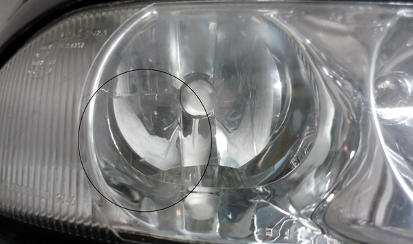

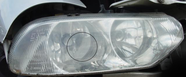

Lampy różnią się odbłyśnikiem w kloszu. Na górnym zdjęciu jest lampa europejska i skierowany jest na prawo (tzn. doświetla pobocze). Na dolnym zdjęciu jest lampa angielska i ma odbłyśnik skierowany na przeciwny pas.
Dzięki Kamil. Pooglądałem lampy i rzeczywiście mam angielskie. Czas na wymianę...
